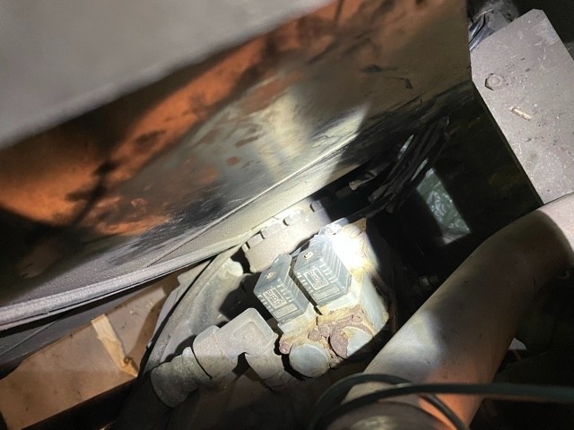

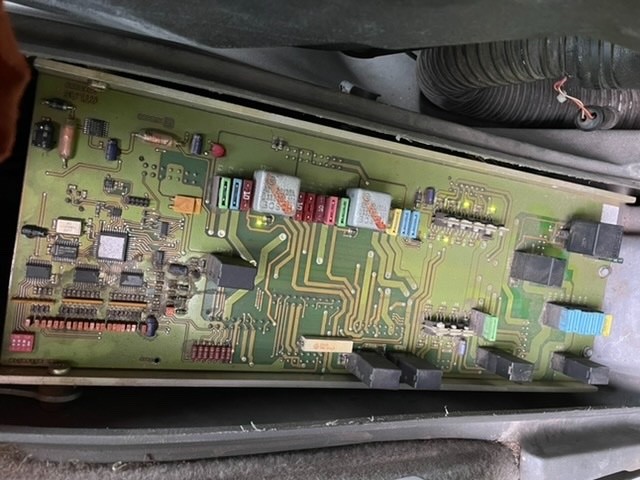

 ich bin neu hier und  habe seit kurzem das Problem, das mein Atlas Ar65 Bj. 2000 nur noch im Arbeitsgang läuft🙈.
 In anderen Beiträgen hatte ich gelesen, dass es eventuell an den beiden Magnetschaltern an Fahrmotor liegen könnte.  Darauf haben ich mal beide Spulen durchgemessen und festgestellt, dass beide 5,5Ohm haben, also warscheinlich ok sind.
 Im Display leuchtet die die LED, wenn der Schnellgang betätigt wird, aber auf der Hauptplatine ist, im Gegensatz zu den anderen Funktionen, keine Aktivierung zu sehen🤷🏻‍♂️
Merkwürdigerweise fährt der Radlader im schnellgang sobald einer der Stecker am Fahrmotor abgezogen ist.  27B11030-6040-4775-9B0A-306B10F38857.jpeg.6d010b56261ceb2eb918e418853870a5.jpeg1066F2F8-82ED-49A0-B05A-F1D8E8096B9C.jpeg.c7a85017afebad00e3a1e9473c1ebb18.jpeg
Hat vielleicht einer eine Idee, wo ich nochmal weiter suchen könnte?

vermutlich ist deine steuerplatine defekt.....das kommt oft vor.....wir reparieren 2-3 davon pro woche !
du kannst sie uns gern zum prüfen zusenden !

das stimmt. Würde auch auf die Platine tippen.

Dann werde ich nächste Woche mal die die Platine ausbauen und mich telefonisch bei dir melden.
