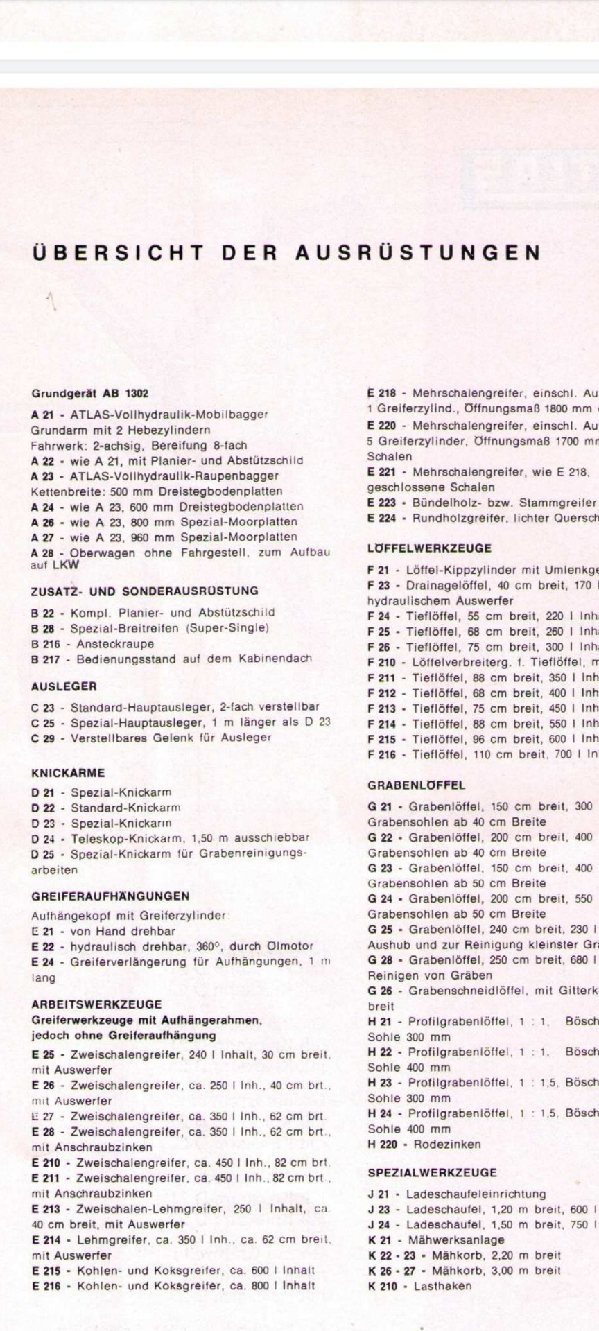

Bin auf der Suche nach einem Ausleger für meinen Atlas 1302 Baujahr 1970. Nun habe ich ein Inserat eines Arm von einem Atlas 1500 Baujahr 1969 gefunden und gelesen, das sei der direkte Nachfolger. Weiß jemand zufällig, ob der Arm/ Aufnahme identisch ist? Eine Antwort wäre super!

Guten Tag,
ganz so einfach ist das nicht. Bei Atlas gibt es keine Standart Arme. Es gibt immer verschiedene Varianten die der Kunde sich aussuchen kann. Sonderbauten und Prototypen. Was für ein Ausleger ist denn im Moment verbaut? Auf dem Ausleger sollte ein kleines Schild aufgeschweißt sein mit der eingeschlagenen Artikelnummer und dem Typ c23, C25 oder C29 das waren die Standart Ausleger. Aber wie gesagt es könnte auch was anderes verbaut sein.
