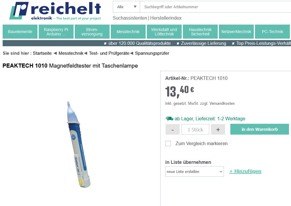

Wegen der Fahrtrichtungumschaltung,die hängenbleibt,schau mal,wo der Servoschlauch ,der am Fahrpedal unten rauskommt,hinläuft.der geht zu einem Magnetventil mit 2 Magneten.Entweder hängt der Lenkstockschalter in einer Position fest und bestromt immer das gleiche Ventil oder der Magnetkolben hängt.
Kann man ganz einfach mit nem Magnetfeldtester lokalisieren,welcher Magnet gerade bestromt wird.
