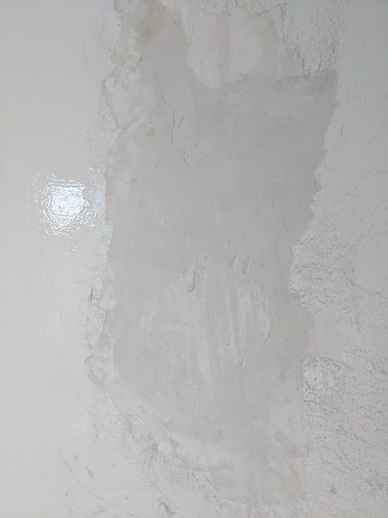

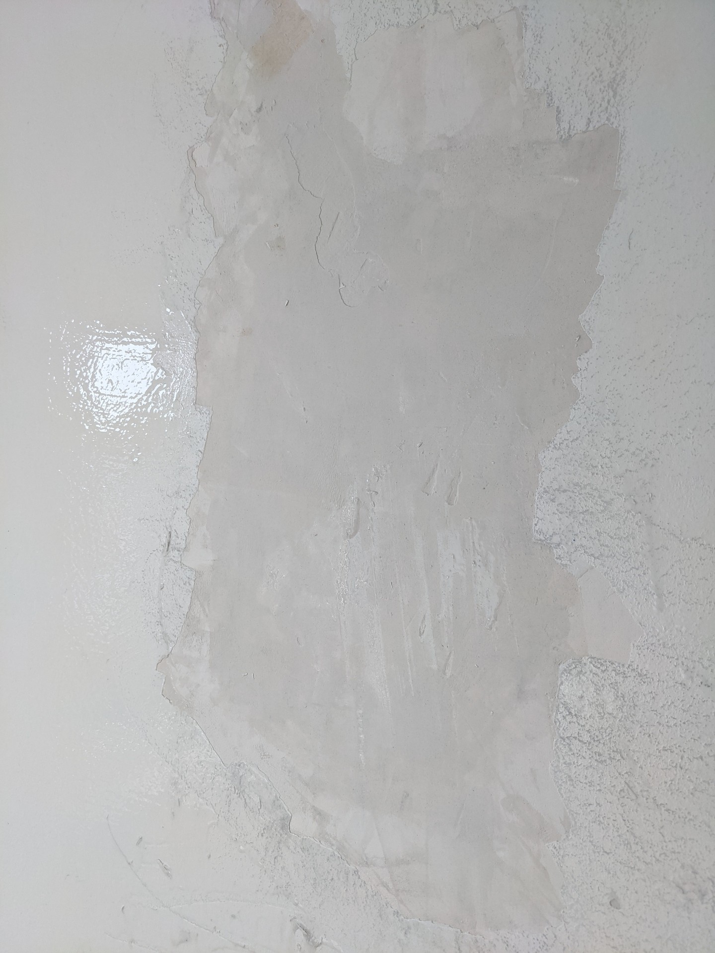

Ich habe erfolglos versucht Renoviervlies anzubringen und eben alles wieder abgemacht. Dabei zeigte sich, dass der Altanstrich, wenn feucht, sehr leicht mit runterkommt. Auf der Wand ist jetzt eine dicke Kleisterschicht plus der Altanstrich. Es soll Erfurt Varioflies plano und dann Wandfarbe drauf. Wie gehe ich vor?
Ach was... das Problem wird sein, dass sich da über Jahrzehnte Farbschicht über Farbschicht angesammelt hat und irgendwann fängt das beim geringsten Anlaß an abzublättern. Kenne ich nur zu gut, wenn sich beim Malern mit der Lammfellrolle die alte Farbe von der Wand rollt.
Im Prinzip... wenns vernünftig gemacht werden soll bleibt nur die losen Farbschichten z.B. mit einer Spachtel von der Wand zu holen, wenns geht so dass ne möglichst ebene / glatte Fläche, ein fester Untergrund übrig bleibt... wo du dann mit Grundierung, Farbe, etc. oder irgendeinem "Tapetensystem" drauf gehen kannst.
