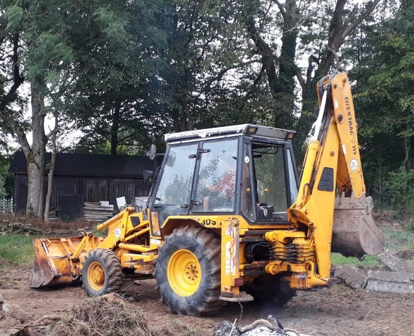

Hallo zusammen bin Besitzer eines jcb 3cx von 1988 mit knapp 4000 Stunden.
Beim Dreck Laden fuhr er plötzlich nicht mehr rückwärts aber ohne Geräusche oder sonst was. Habe das Ventil was auf dem Getriebe sitzt überprüft das schaltet und funktioniert. Auch wird das Ventil von oben angesteuert. Stecker auf dem Ventil getaucht fährt immer nur noch vorwärts wenn der fahrhebel dann auf zurück steht.
Getriebeöl und Filter sind vor einem Jahr neu gekommen und auch das richtige. Öl abgelassen hab ich auch schon aber nix zu sehen Abrieb oder sonst was. Vorwärts fahren tut er noch mit voller Kraft. Was könnte es noch sein?🙈

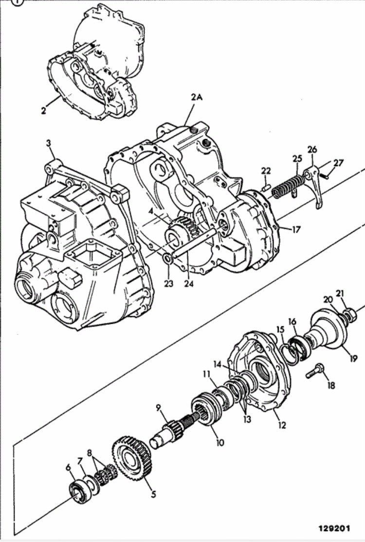

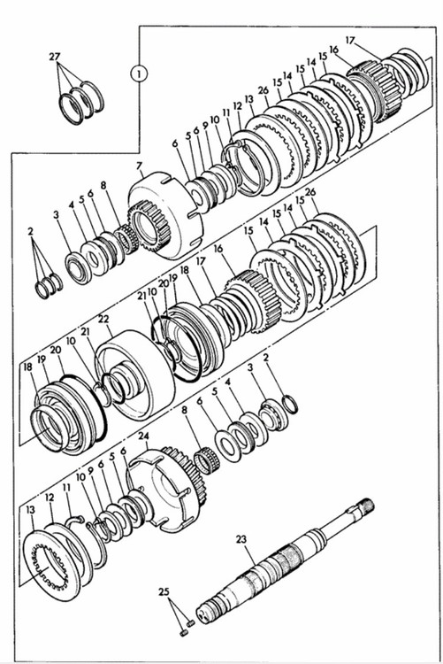

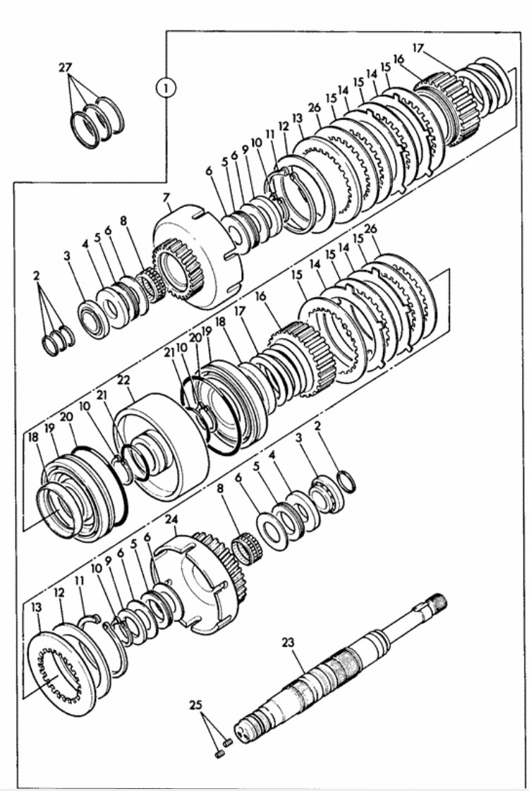

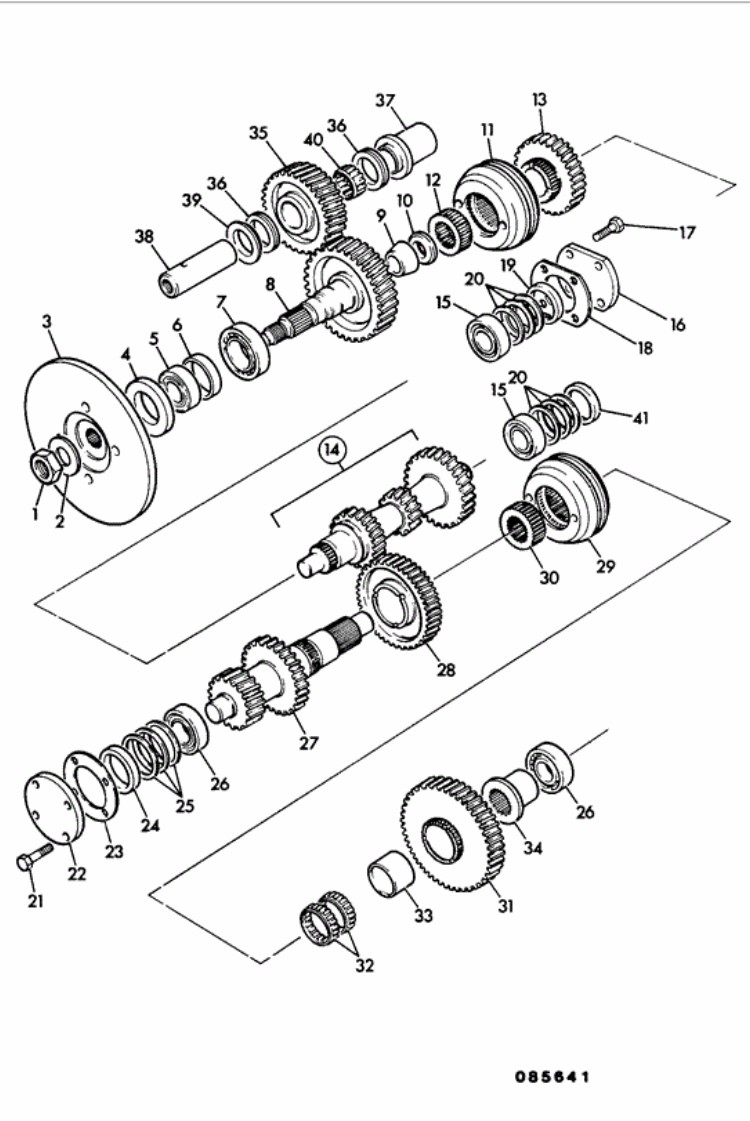

Habe auch Zeichnungen vom Getriebe.

Guck einmal Pos 13 oder 26. Das müsste sie sein. Die Kupplungen und Anlaufscheiben 14 und 15 würde ich auch gleich mitmachen
