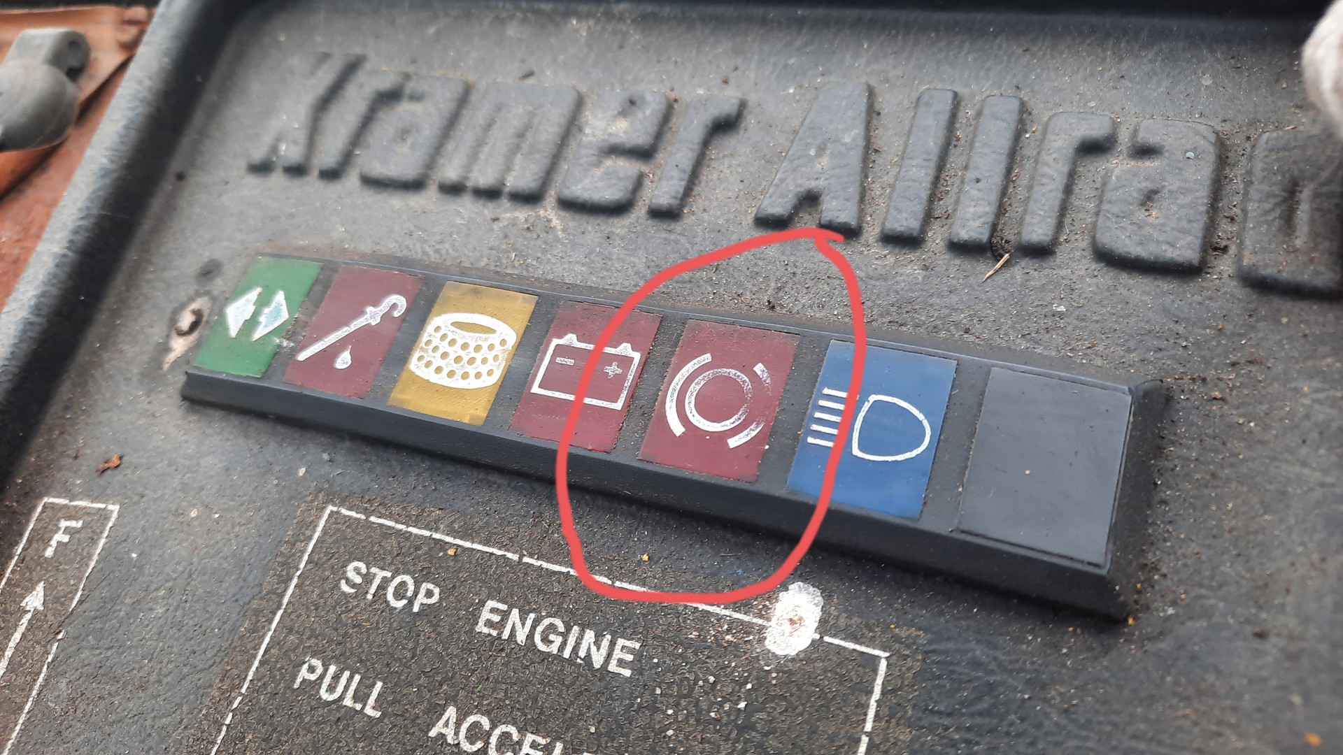

Hallo. Kann mir bitte jemand sagen, welche Funktion das rote Licht hat, das ich markiert habe. vielen Dank . Gary
...ist ein allgemeines Warnlicht bzgl. der Bremsanlage... Feststelbremse eingelegt, auch (bei hydraulischen Bremsanlagen) zu wenig Bremsflüssigkeit oder (bei Druckluftbremsanlagen) zu wenig Vorratsluft / zu wenig Druckluft um die Bremse zu lösen bzw. muß man im Fahrbetrieb damit rechnen, dass das Fahrzeug abrupt die Feststellbremse reinhaut, wenn die Federspeicher wegen zu wenig Druckluft auf den Kesseln zu machen.
Evtl. kann es auch aufleuchten, wenn die Beläge runter sind - also ne Verschleißanzeige.
ich glaube ich habe einen kabelfehler, diese bremswarnleuchte geht an wenn ich den lichtdrehschalter auf stellung 3 drehe und auch wenn ich den blinkhebel nach links drücke...... Danke für den Hinweis..
