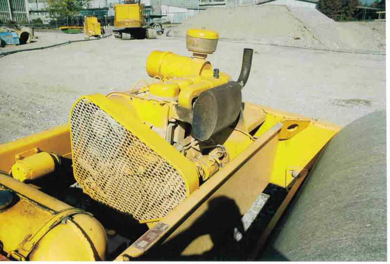

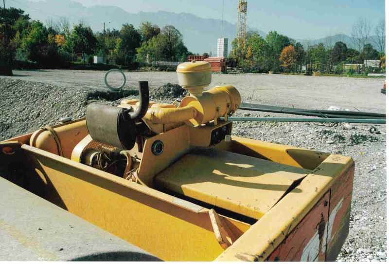

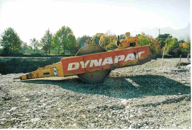

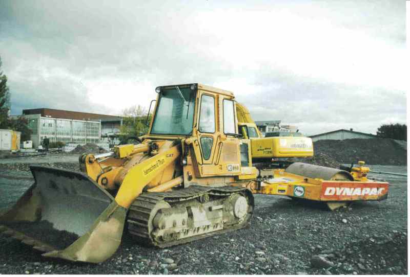

Hallo Andreas
Als in Thun vor vier Jahren eine Kehrichtverbrennungsanlage gebaut wurde hat mein Arbeitgeber die Aushubarbeiten erledigt.
Da wir ziemlich grosse Aufschüttungen zu verdichten hatten wurde eine CAT 953 Laderaupe mit einer DYNAPAC-Anhängewalze eingesetzt.
Ich selber bin das "Gespann" auch ein paar Mal gefahren. Den Motor auf der Walze startet man mit einem Schlüssel. An der Walze ist ein Kabel mittels eines Steckers befestigt. Am anderen Ende des Kabels ist ein grosser Schalter angebracht. Das Kabelende mit dem Schalter zieht man ins Fahrerhaus der Raupe. So kann man vom Fahrersitz aus die Vibration der Walze ein-und ausschalten.
Wie schon von Thomas und deheit geschrieben treibt der Motor lediglich die Vibration an. Die Walze wird "nur" hinterhergezogen.
Hier noch ein paar eingescannte Bilder:
Hat übrigens sehr grossen Spass gemacht, damit zu arbeiten!
