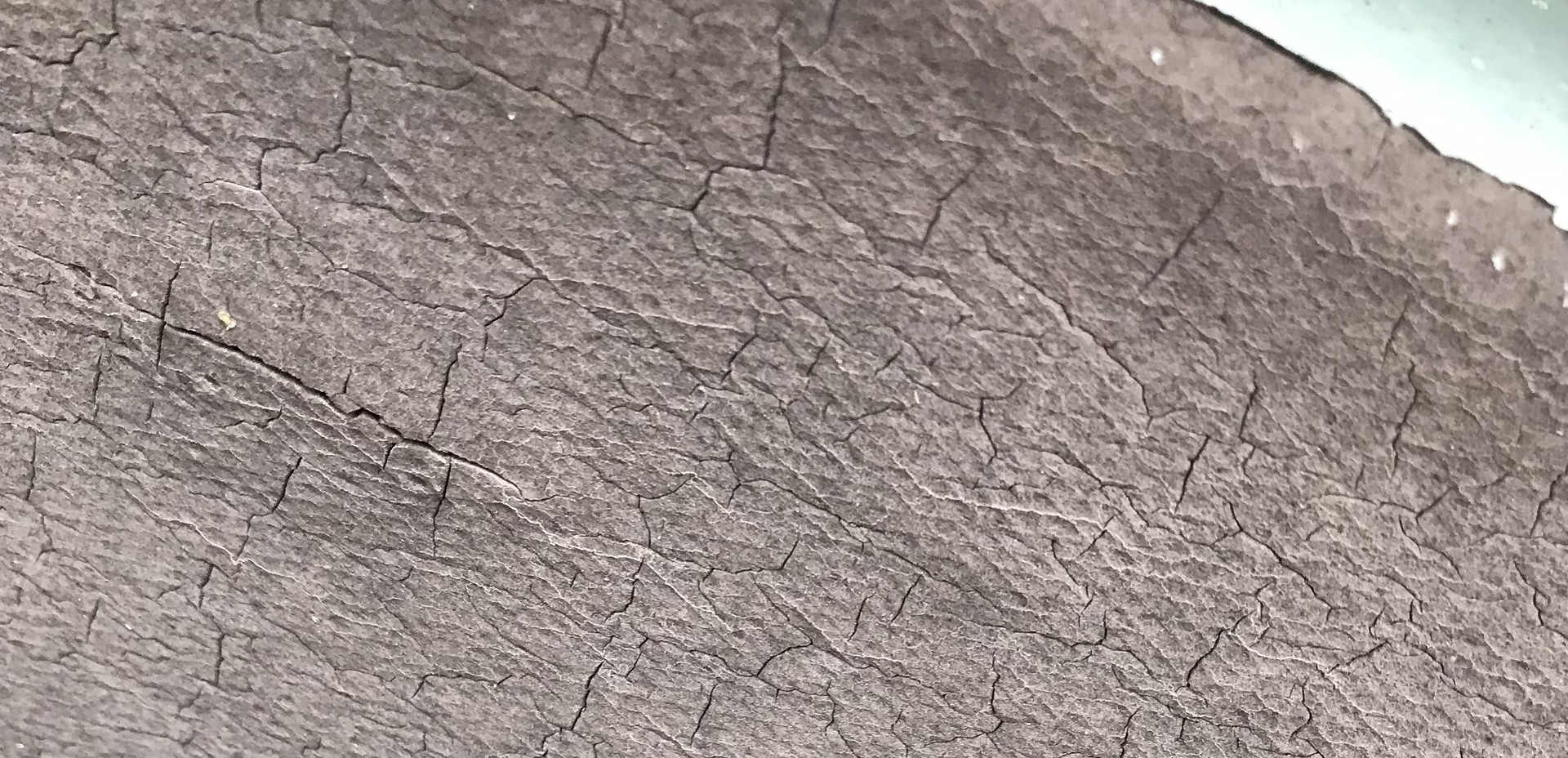

Hallo ihr Lieben,
ich bin neu hier und hoffe, dass mir jemand vllt weiterhelfen kann. Meine Eltern haben diesen Trog im Garten. Ich habe als Kind viel darin gespielt, meine Eltern haben ihn später gestrichen und nun soll er entsorgt werden. Mittlerweile habe ich schon einiges zum Thema Asbest gesehen und gelesen (wegen Sanierung) und als ich den Trog jetzt wieder gesehen habe; haben bei mir einige Alarmglocken geklingelt. Was meint ihr dazu? Wofür war der Trog ursprünglich gedacht und könnte das Innere Asbest sein? Fest gebundenes? Oder aufgespritztes? Außen ist es irgend ein Metall, denke ich.

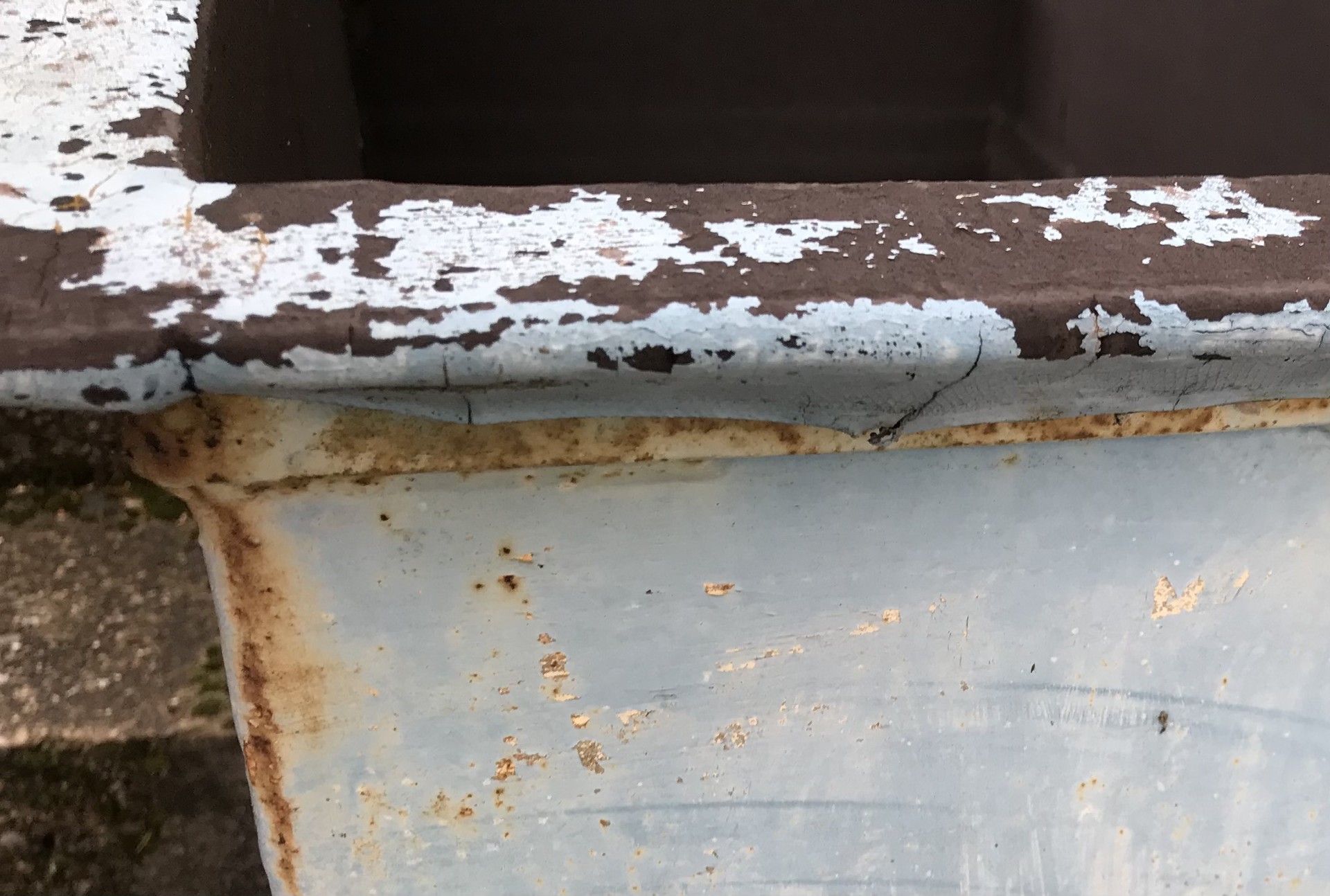

Hier ist ein zweites Bild von außen.
Der Trog dient(e) als Regenfass.

Probe nehmen, ins Labor einschicken und analysieren lassen. Kostet nicht die Welt und man ist auf der sicheren Seite. An den Bildausschnitten kann man nicht viel erkennen
Das sieht aus wie Eternit... wenns alt ist ist da fast sicher Asbest drin.
Wenn er entsorgt werden soll... warum erst Probenehmen?
Gleich als Asbest entsorgen ist vermutlich günstiger als erst 50€ für ne Probe ausgeben.  Asbesthaltiges Zeug liegt bei uns um die 130€/t
Solang du des Teil nichgt bearbeitest (sägen/kaputschlagen/schleifen) lößt sich der Asbest nicht, wenn du auf nummer sicher gehen willst, Maske auf, nass machen und die rauhenflächen mit Folie abdecken.
