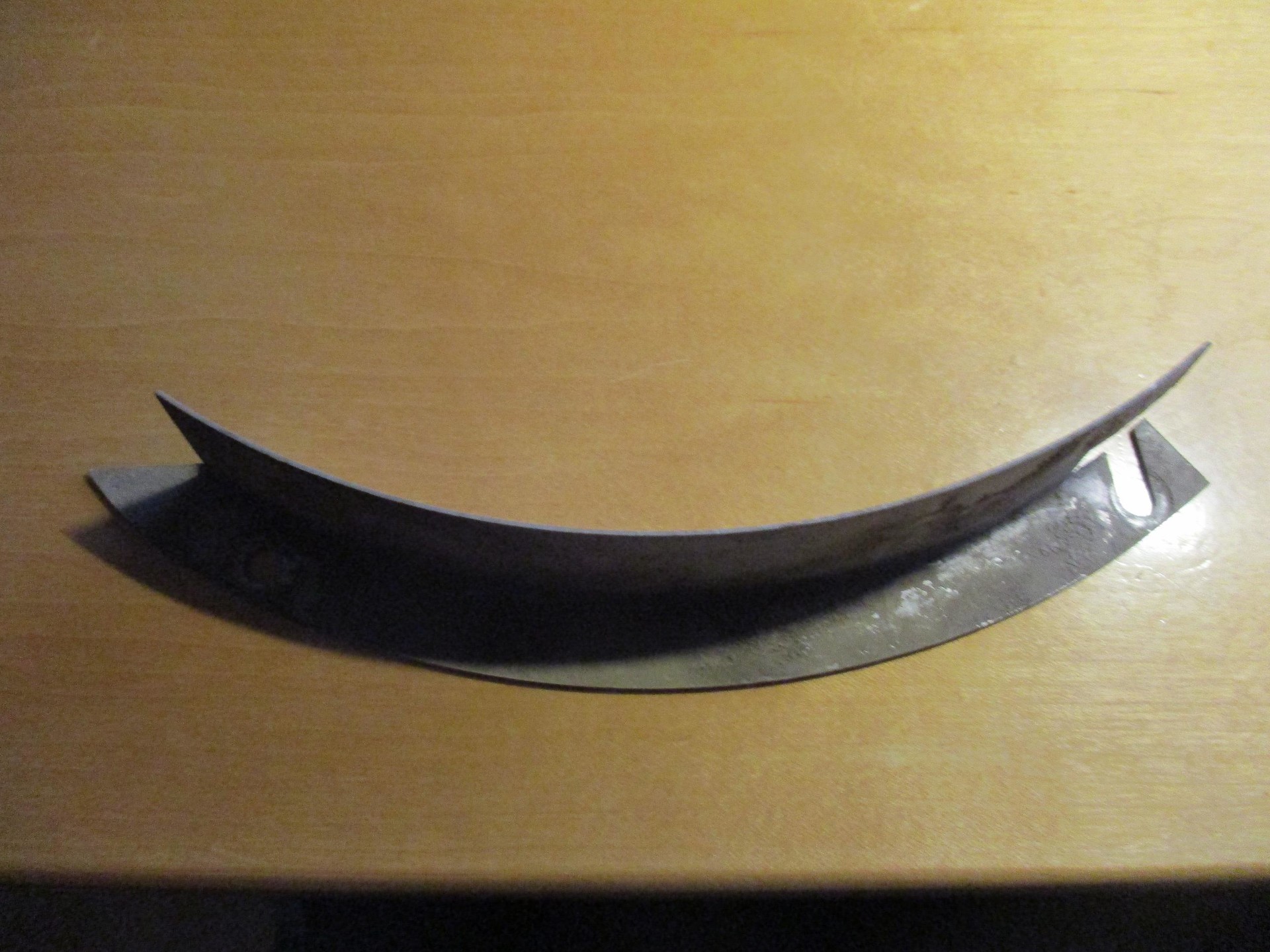

ich habe jetzt noch ein Teil wo ich nicht weiß wo es hin gehört
ein bild habe ich angefügt
der Radius ist der gleiche wie von der Schwungscheibe finde aber nichts wo es dran passt
es ist zum einhängen 1x langloch offen und einmal zum festschrauben
hat einer eine Idee?
Sieht nach einem Luftleitblech o.ä. aus, dass im Bereich des Schwungrades auf dem Kurbelgehäuse verbaut ist.
ich habe es gefunden wo es hin gehört.
es gehört als schwungscheiben abdeckung auf der Motorseite.
Ich habe es erst gesehen als ich den Motor zum einbau angehoben habe vorher stand der Motor auf der Palette und es gehört genau unten dran
