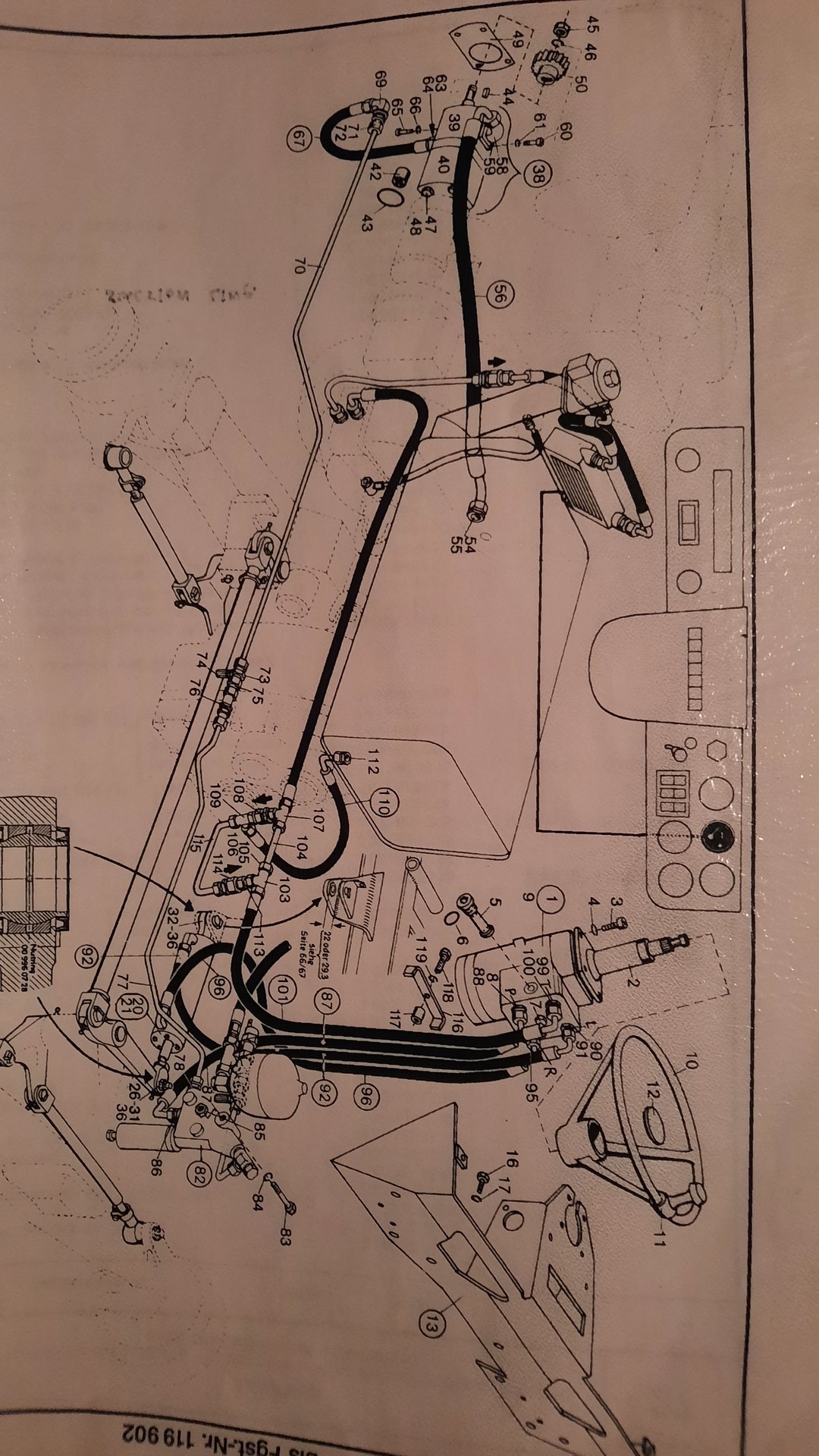

hallo, ich teste den druck des lenkkreises an messpunkt 73. der druck steigt auf 140 bar, aber wenn ich das lenkrad drehe, schwankt er zwischen 0 und 140 bar. Ist das richtig, dass es auf 0 fällt? Ich danke Ihnen für Ihre Hilfe Gary20210818_225509.thumb.jpg.9bb00e19fc6da1f79d58dce063b5f9c4.jpg
Das ist ja der Minimeßanschluß für die Druckseite der Pumpe. Normalerweise sollte der Druck da nie auf 0 herabsinken. Allerdings bin ich erst nächste Woche wieder in der Werkstatt, da kann ich das mal nachmessen bei meinem.
LG Niels
vielen Dank Neils das wäre eine große Hilfe..... kannst du auch prüfen ob beim betätigen des fußpedals beim drehen der lenkung der druck abfällt, sie liegen beide am selben stromkreis. Prost Gary
