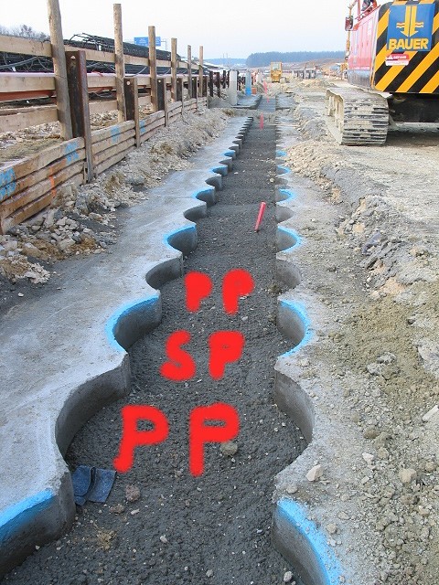

Als erstes wird die Schablone betoniert für die Ü- Pfahlwand, Die überschneidungsmaße entnimmt man aus dem dazugehörigen Plan der vom Statiker angefertigt wurde.
nach einem Tag aushärtung der Bohrschablone beginnt man das Bohren der Primärpfähle ( Unbewehrter Pfahl) nicht ohne Ende sondern die Anzahl welche man in max. 2 Tagen herstellen kann.Der Beton vom PP ist schon soweit ausgehärtet das am darauf folgenden Tag mit dem Abbohren der Sekundärpfähle( bewehrter Pfahl) begonnen werden kann und immer so weiter im gleichen Schema. Ups dann kommt der Heilige Freitag und meistens ist Mittags Feierabend doch ein PP bleibt übrig was nun?? Arschlecken sagt man Montag iss auch noch nen Tag da bohren wir den SP.......... Nein diesen SP könnte man erst am Dienstag bohren weil ja am Montag erst der überspringende PP hergestellt werden muss um den SP zu bohren also wird am Freitag der PP angeschnitten indem man neben den danebenliegenden SP abbohrt und anschliessend mit Kies verfüllt womit man dazu Kiespfahl sagt wacko.gifwink.gifsmile.gif
Würde man den SP erst am Dienstag abbohren sprich 5 Tage Später ohne den Kiespfahl hergestellt zu haben treten je nach überschneidung die 5- 25cm betragen kann, ernsthafte Probleme auf: Die Schneidzähne vom Anfänger reissen dir ab und der Vortrieb ist gleich null kannst die komplette Rohrtour ausbauen und den Schneidschuh wechseln da ohne Stollen null Vortrieb gegeben ist. Anderer Fall ist das die Rohrtour abhaut in den PP mit den frischeren Beton was die Überschneidung nicht mehr garantiert soiwie die Dichtigkeit genau bei diesem Pfahl nicht mehr gegeben ist.

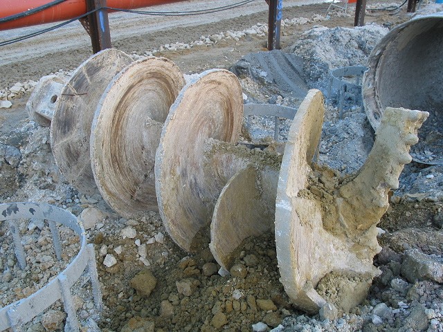

Den " Kratzkopf" heisst in der Fachsprache Bohrschnecke Einschneidig mit Pilot, zweischneidig mit oder ohne Pilot, beide Varianten für die Verschiedenen Bodenarten, Kies Ton Fels Klickt links in der Menueleiste Produkte an für Info's über Drehbohrwerkzeuge
und das Fertige Produkt
2005/08/post-64-1124557888.jpg
