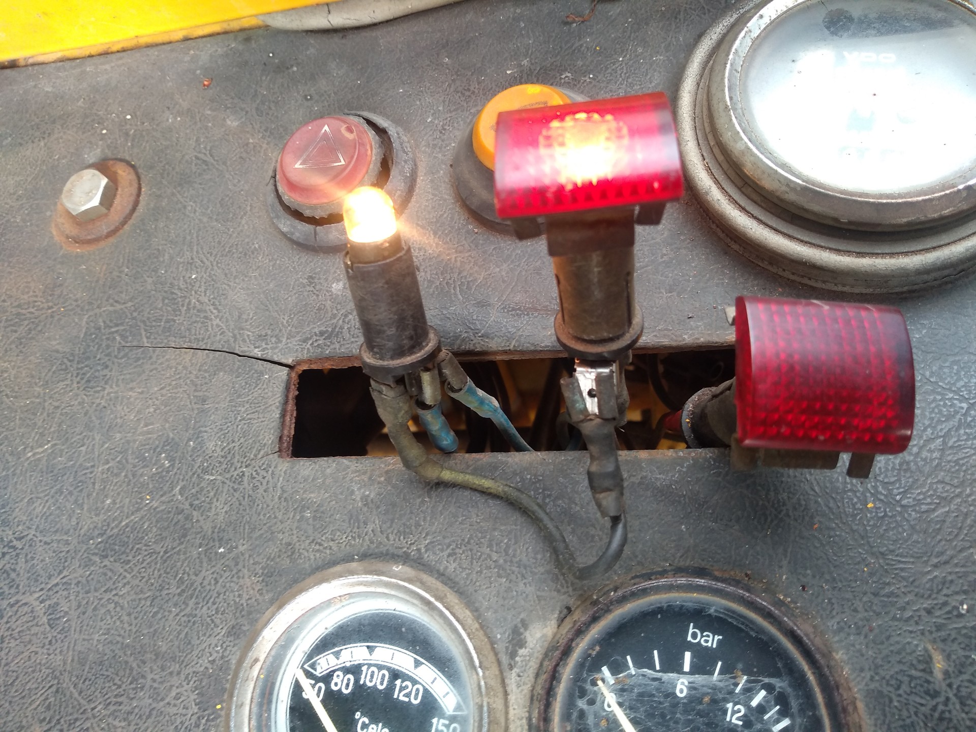

ich bin auf der Suche nach einem Elektrik Schaltplan für meinen Kramer 312 E??. Er hat im Armaturenbrett nur vier Kontrolllampen. 3x Rot und einmal grün.
Problem: Es funktioniert fast nichts, viele Kabel hängen unten lose herum ....
Es handelt sich wohl um eine der ersten Ausführungen des 312érs. Ich hoffe es kann jemand helfen.

Ist das so ein dreieckiges Armaturenbrett?  Könnte es dann nicht eher ein 311 sein? Die hatten serienmäßig den Zweizylinder.
Einen Schaltplan für den 312SL mit Dreizylinder habe ich, und der Zweier wird nicht viel anders sein, nur nicht soviel dran. Der 312SL hat z.B. eine Warnleuchte für den Bremsöldruck, die der 311 wegen der "Fußdrückbremse" logischerweise nicht hat. Also die 312SL spezifischen Komponenten weglassen und den Rest so verkabeln, wie beim 312.
Gruß WS
