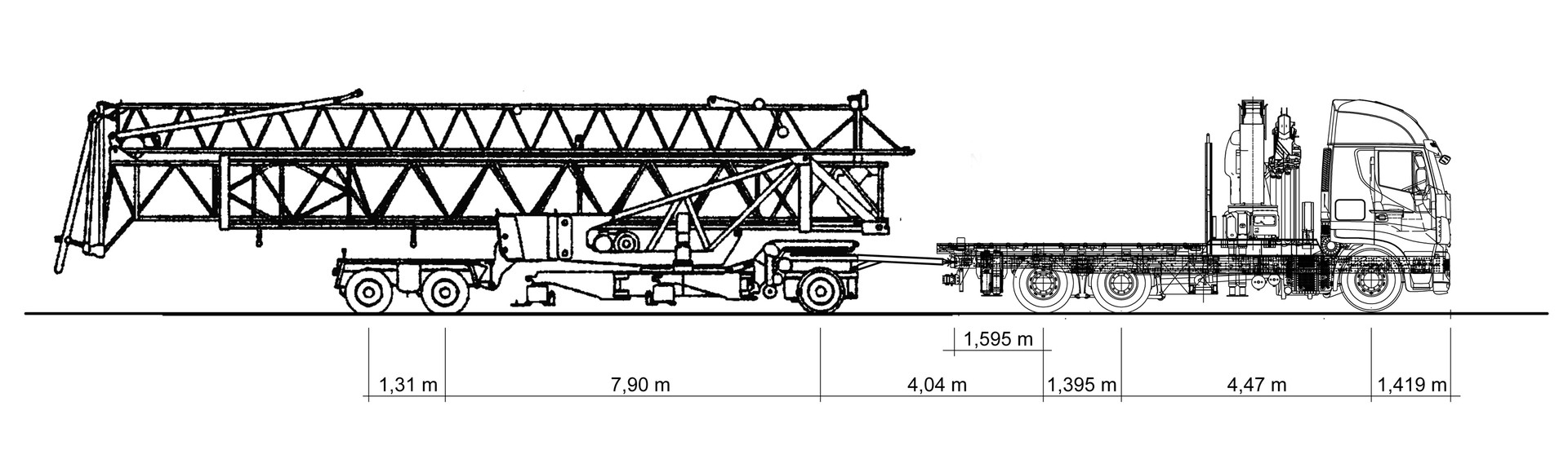

PS: ...ich hatte nicht mal Probleme als wir unseren neuen Kran-3-Achs-LKW in die §70 für die Kranachsen aufnehmen wollten. Da hab ich mit Liebherr telefoniert, denen entsprechende Daten & ne Skizze zum LKW geschickt... die haben das dann mit ihrer Software mit nem LH 81K durchgerechnet... Ergebnis: der LKW schafft zwar nicht die Werte um innerhalb der von Liebherr zur Liebherr-Achse mitgelieferten ABE zu sein, aber die gesetzlichen Vorgaben werden erfüllt... ein Schrieb mit diesem Hinweis hat unserem Gutachter vom TÜV gereicht, das so in seinem Gutachten auszuweisen und letztendlich der Regierungsbehörde damit der LKW die Krane ziehen darf.
Dabei hatten wir nichtmal ne Liebherr SL-Achse sondern ne alte Langendorf...
