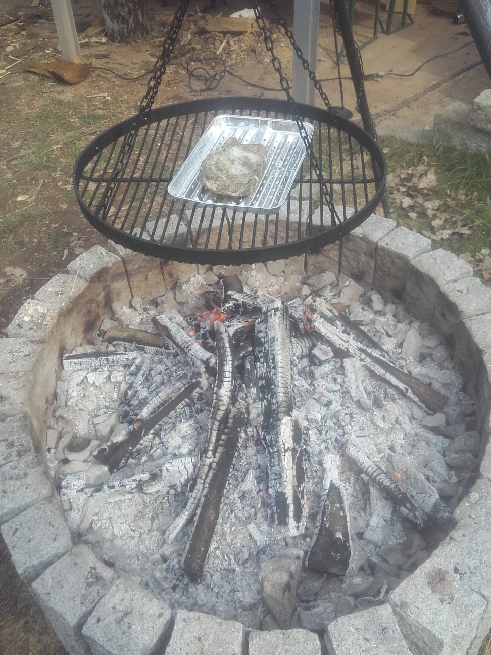

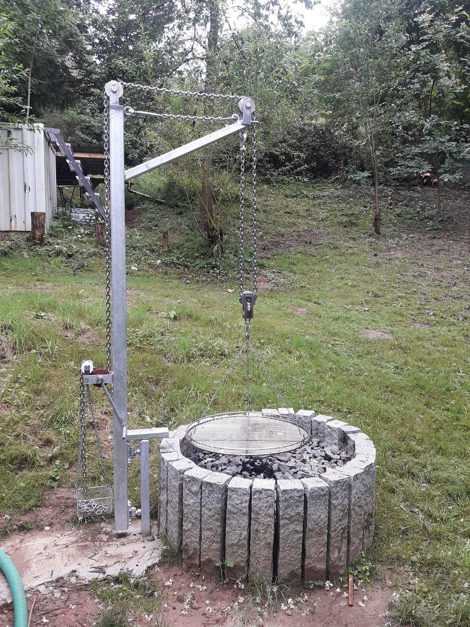

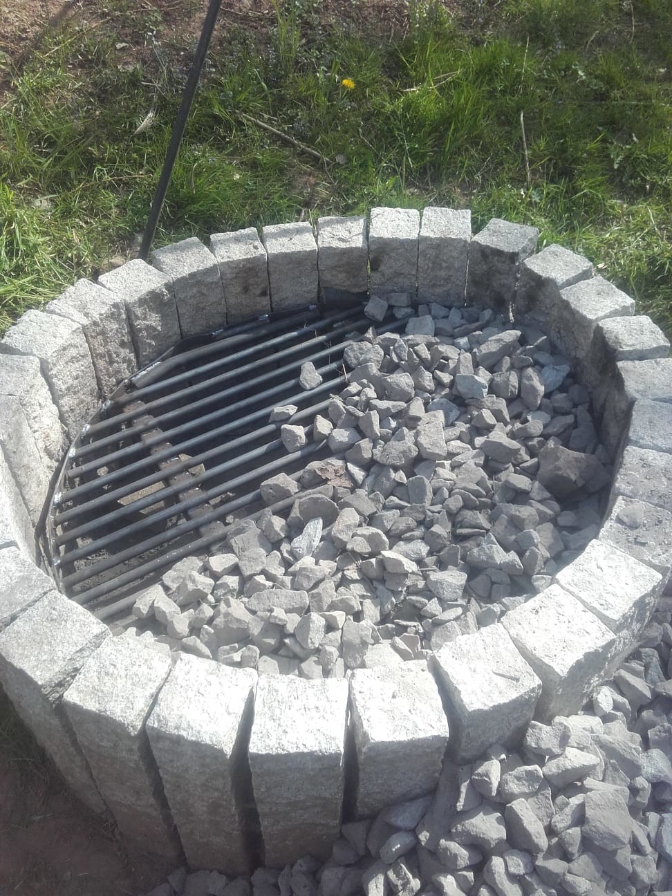

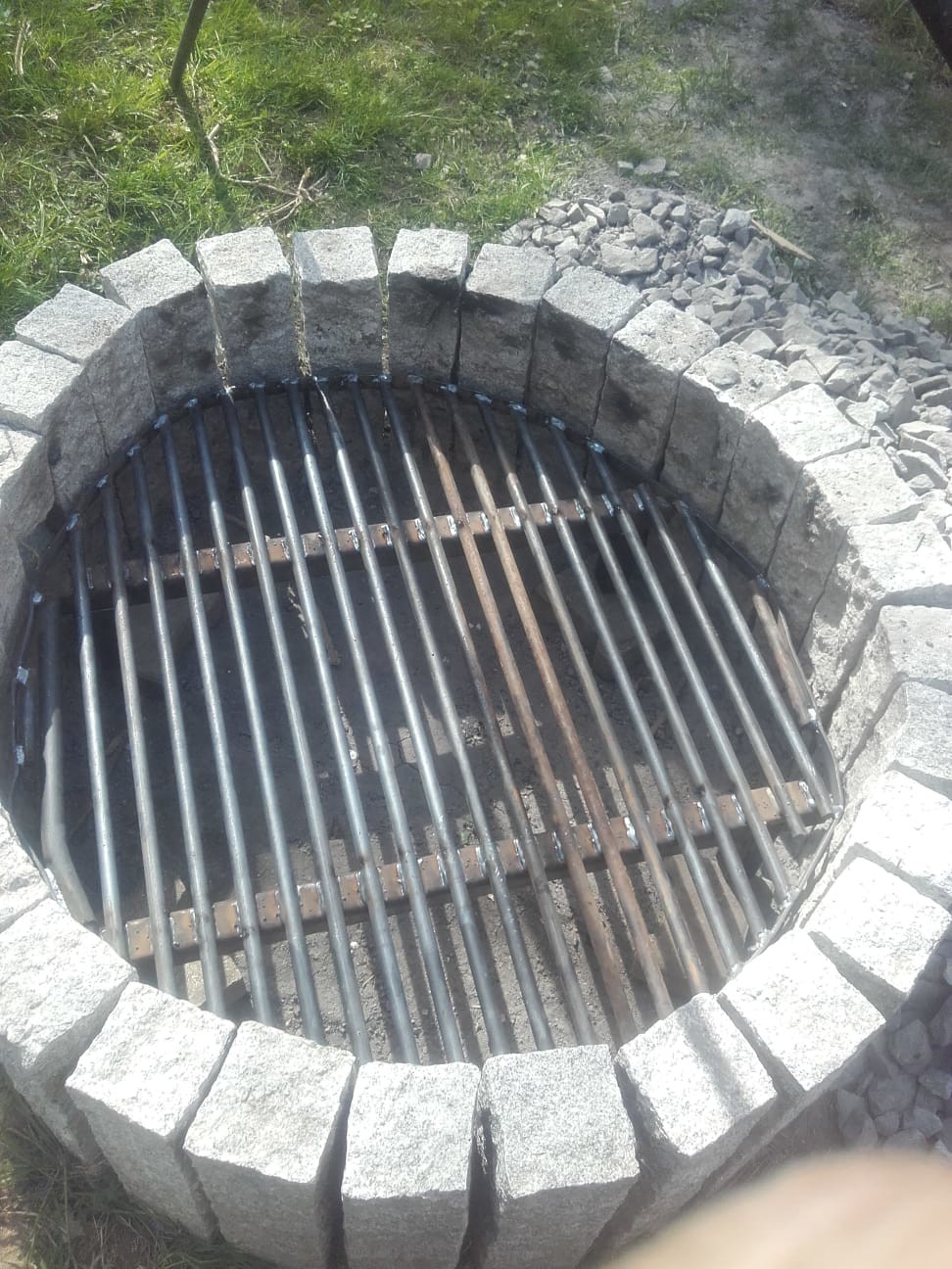

Anforderung war,Rostfrei so gut als möglich,Mast schwenkbar und heben schwerer lasten,in meinem Fall von Zeit zu Zeit das Ascherost rauslupfen zu Grillstelle reinigen.

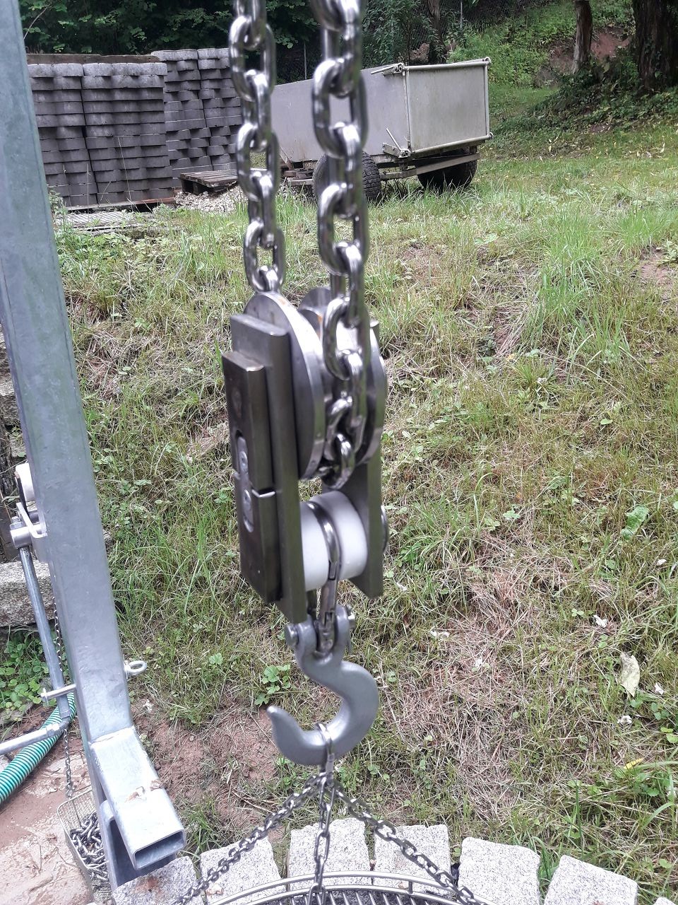

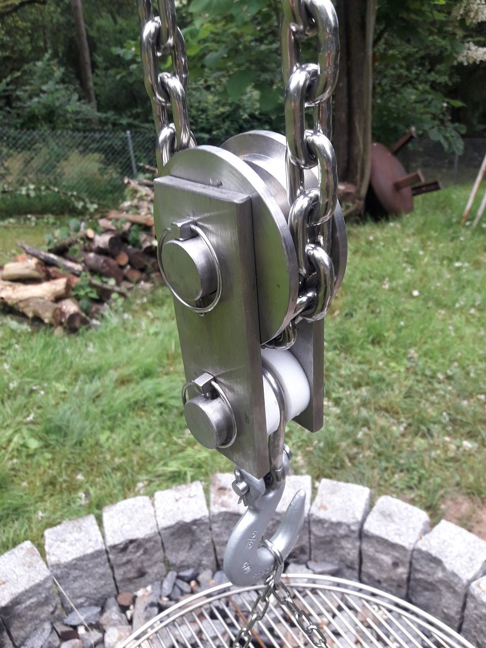

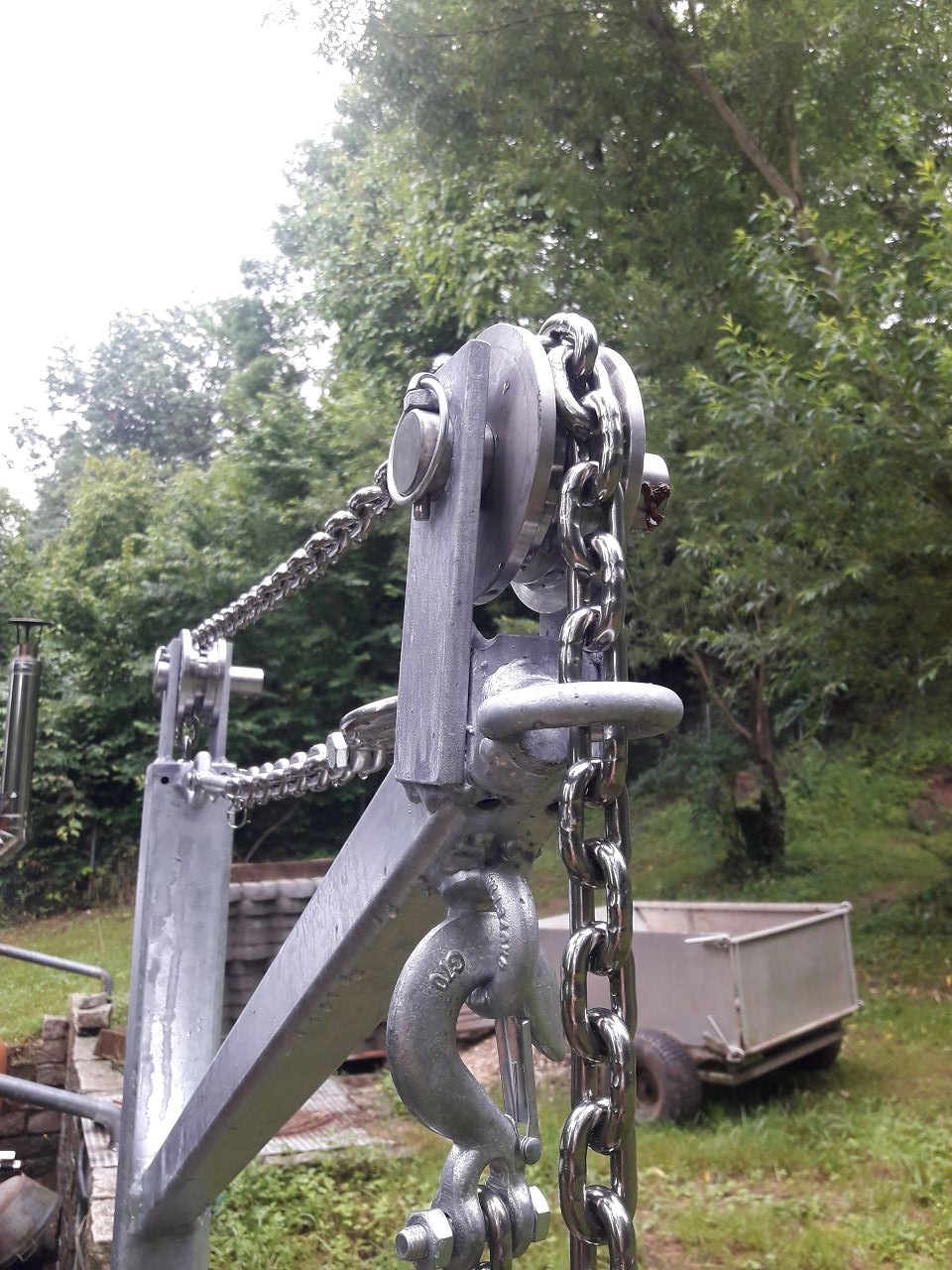

Zum Einsatz kommt hier u.a. ne kalibrierte Edelstahl-Ankerkette aus dem Bootsbau sowie Umlenkrollen,Wellen und Klappsplinte aus Edelstahl.

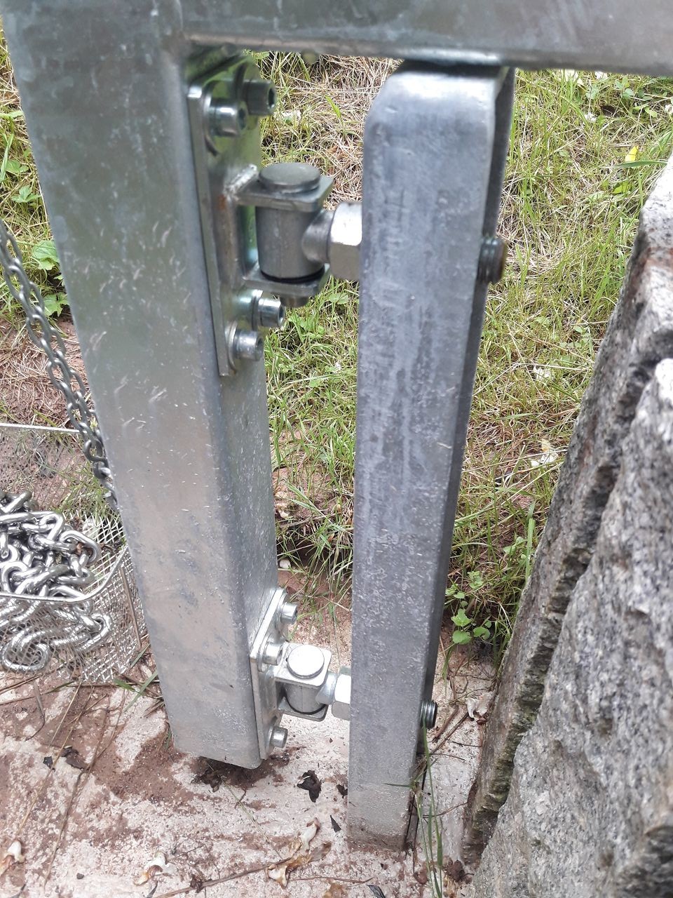

Der Galgenmast ist Vierkantrohr feuerverzinkt,gelagert auf Torbänder M24,ebenfalls aus Edelstahl.
Masthalterung ist U-Stahl feuerverzinkt im Betonfundament eingegossen.

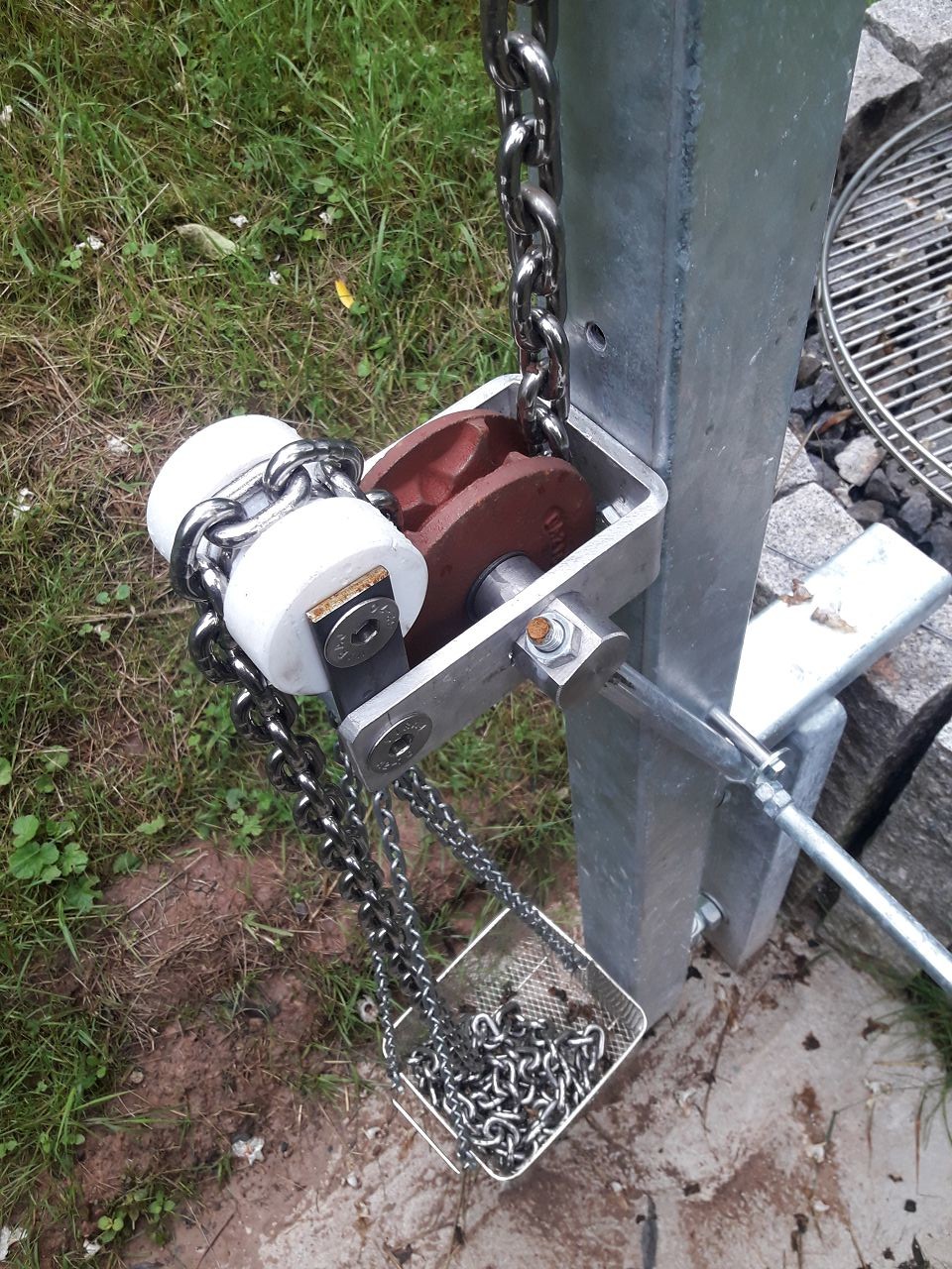

Die Kettenkurbel ist ebenfalls rostfrei bis auf die Kettennuss.An der Kettenkurbel ist ne Zwangsführung der Kette aus Teflon angebracht,um  überspringen der Kette auf den Nuss zu verhindern und das die Kette im Zulauf ausgerichtet wird und sauber in die Nuss einläuft.
