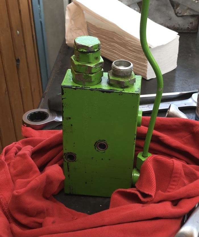

wir haben folgendes Problem. Bei unserem landwirtschaftlich genutzten Merlo P32.6L neigt sich die Palettengabel/Schaufel im leeren Zustand immer langsam nach hinten/oben, bis der Neigezylinder voll ausgefahren ist. Unter Last ist es genau umgekehrt. Das Gewicht wird nicht mehr gehalten und neigt sich immer weiter nach vorne/unten, sodas ständig korrigiert werden muss. Der Neigezylinder wurde von HKL neu abgedichtet und auch schon von anderer Stelle geprüft, er ist in sich dicht. Das Ventil, dass direkt am Zylinder verbaut ist wurde auch schon gewechselt. (Siehe Anhang)

Hallo Max, das sieht nach Luft im Hydraulikkreislauf aus. Der Kippzylinder ist mit dem Kompensationszylinder wegen der hydraulischen Paralellführung verbunden.
Zum testen des Kippzylinders ob der dicht ist einfach die Zuleitungen abschrauben und miteinander verbinden. Dann Last draufladen ( Achtung keine Paralellführung mehr ), am besten in Bodennähe. Die Palettengabel darf sich jetzt nicht bewegen bzw. es darf kein Öl aus den offenen Leitungen fließen.
