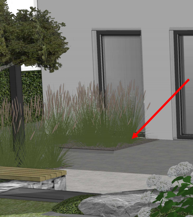

Wir sind zurzeit unseren Garten / Terrasse am anlegen.
Wir würden gerne wie auf dem Bild zu erkennen, vor den großen Fenstern zwei Beete mit Pampasgrass integrieren.
Ich wollte Randsteine 8*30cm zum Eingrenzen nutzten und zwischen Hausfassade und Randsteine die Noppenbahn legen. Muss ich auch ein Gala Band verwenden?
Zur Abdichtung im Beet wollte ich die Randsteine innen zur Fassade mit D24 ausstreichen um sicher zu gehen.
Anschließend würde ich das Beet mit Erde befüllen. Die oberen 5 cm mit Split (Unkrautfolie drunter) damit es ein Spritzschutz gibt.
Kann ich es so machen?
