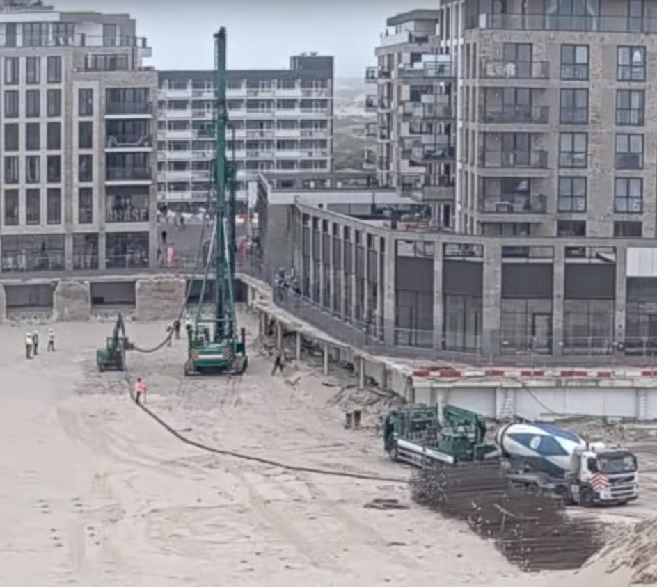

Kennt sich hier jemand mit Pfahlgründungen aus? Das sieht für mich so aus, ob die parallel bohren und betonieren (siehe Screenshot).
Ich bin weit davon entfernt mich auszukennen. Die Farbe der Fahrzeuge hat mich aber auf die Firma JACBO gebracht. Auf deren Homepage wird in der Rubrik Baugrundverbesserung das Verfahren ->JACBO-V beschrieben. Ich zitiere mal aus der verlinkten Quelle
Zitat
Der Verdrängungskörper wird mittels hoher Einbringkraft und großem Drehmoment in den Boden gedreht. Anschließend wird das verdrängte Volumen beim Ziehen des Werkzeugs mittels des von der Betonpumpe bis zum Pfahlfuß geschlossenen Pumpsystems ausbetoniert.
