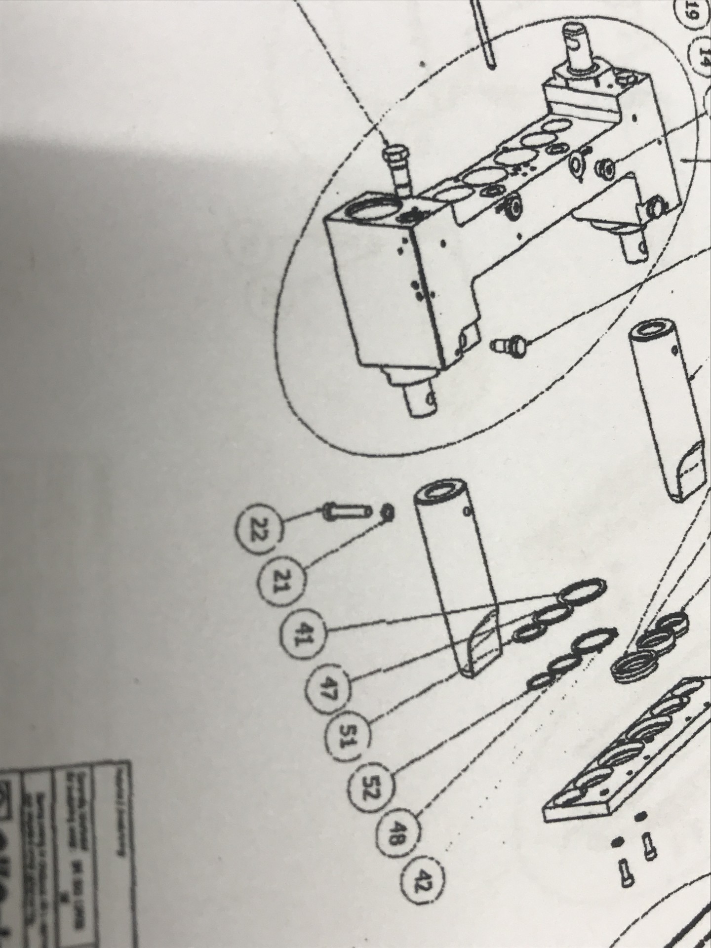

und zwar hab ich seit kurz das Problem das mein oilquick schnellwechsler nicht mehr öffnet, sprich Schaufel geht nicht weg ! Beim beteiligen des schnellwechslers werden werden die hydraulikleitungen ganz normal getrennt und einer der zwei Bolzen fährt auch zurück, aber der eine Bolzen bleibt vorne

Voraussichtlich ist da die Schraube abgeschert, die den H-Zylinder mit dem Verriegelungsbolzen verbindet. Daher, wie schon beschrieben, den Bolzen versuchen zurück zu schlagen bis sich das Anbaugerät lösen kann. Dann abgerissene Schraube entfernen und eine neue reindrehen.
So denke ich auch. Hatte ich auch schon 2 mal gehabt.
