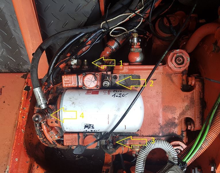

Dieser fährt nur noch langsam (Arbeitsgang). Nach meiner bisherigen Recherche ist das Ventil direkt am Fahrantrieb für die Umschaltung schnell/langsam Zuständig. An diesem Ventil sind 2 Schaltmagnete, diese funktionieren auch beide.
Wegen Problemen an der Elektrik (Vorwärtsgang ging nicht mehr, Platine im Fußraum verschmort, bekanntes Problem) wollte ich weitere Probleme ausschließen und habe die beiden Schaltmagneten direkt an eine Batterie angeschlossen. In jeder Konstellation ist der Radlader langsam (keiner angesteuert, jeweils nur einer angesteuert, beide angesteuert)

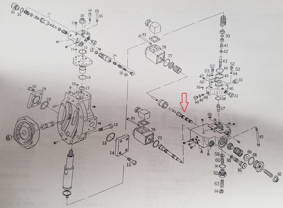

In dem Ventil am Fahrmotor fehlt ein Kolben der in der Explosionszeichnung dargestellt ist, weiß jemand ob dieser darin sein muss oder ob es auch Modelle gibt wo dieser fehlt? (Wie gesagt ich bin nicht der erste, ich kann nicht ausschließen das dieser meinem Vorgänger unbemerkt weggekommen ist.

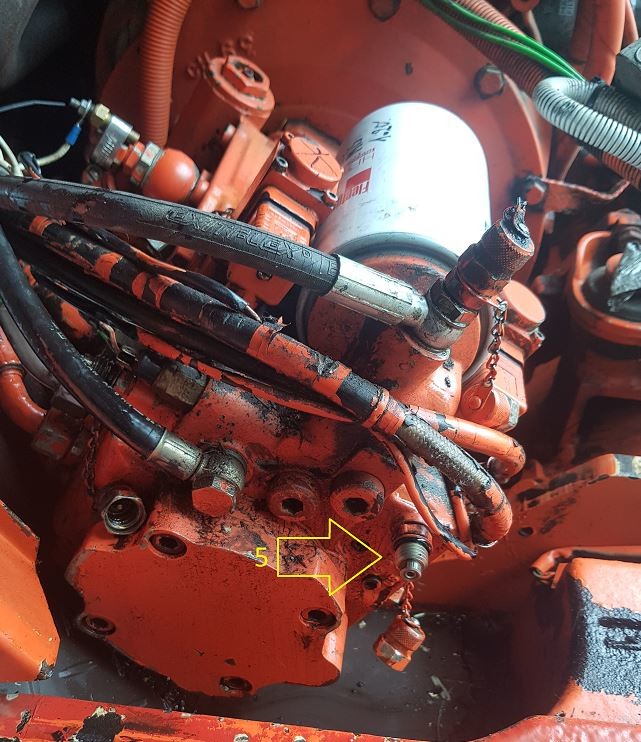

Kann mir jemand sagen was ich an welchem Messanschluss an der Pumpe messe und wieviel druck da in welchem Zustand anliegen müsste?
2 & 3 müssten ja Fahrantrieb vorwärts bzw. Rückwärts sein wo bei blockierter Achse ca. 420bar anliegen müssten?
hallo neuling
großes "JA"...der kolben muss da drin sein !  😁
gruss
atlas spezi
