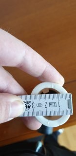

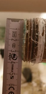

Ich habe im Keller ein Waschbecken stehen, bei dem eine Hebeanlage installiert war. Diese wurde im Zuge von Renovierungsarbeiten entfernt, da diese schon über 30 Jahre alt war. Jetzt habe ich eine neue Hebeanlage gekauft, diese hat jedoch nun komplett andere Maße wie die alte Pumpe. Heisst ich muss die Druckleitung umbauen, diese verläuft aktuell waagerecht müsste aber senktrecht verlaufen heisst ich bräuchte einen Winkel. Das Anschlussmaß an der Hebeanlage stimmt auch nicht mehr dies beträgt jenachdem 22 bzw 32 mm. Heisst ich bräuchte auch eine entsprechende Verjüngung. Mein Problem ist aktuell die Coronalage die meisten Baumärkte haben noch zu und der der offen hat hat im bereich Abwassertechnik maximal Siphons. Jetzt die Frage wo bekomme ich die Materialien her. Hab auch mal ein Bild der Druckleitung und des Anschlussadapters der Hebeanlage gemacht
Hallo, welche Rohrart(Hersteller) ist deine vorhandene Druckleitung an der du anbinden müsstest? Normalerweise werden die heutigen Druckanlagen mit geklebtets GF Rohr verlegt.

also die aktuelle druckleitung ist eine Kupferleitung, welche in ein HT Abwasserohr führt.
Macht es evtl Sinn die Komplette Kupferleitung zu entfernen und eine neue Druckleitung zubauen aus Kunstsoffrohren?

Kommt drauf an was alles an der Anlage hängt. Wenn es nur das Waschbecken ist, würde ich es lassen. Hängt mehr dran, dann baue auf geschweisstes PE um.
Wegen den Umbauteilen, quäle doch mal den Goggel unter Sanitärzubehör, -material o.ä.
