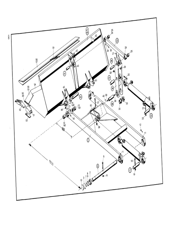

Hallo, hat schon jemand beim Kramer 312 SL den Kippzylinder oder Hubzylinder ausgebaut ???
Der Bolzen Bild Nr.31 bewegt sich keinen Millimeter, Sicherungsschraube M10 ist natürlich raus,
mit Fäustel rechts und linke drauf geschlagen, keine Reaktion. Kann der so fest sein ???

Die Kisten sind 30 Jahre alt.. der hatte genug Zeit zum festgammeln.
Und zwar in der Lagerung in der sich der Bolzen nicht dreht, also die Aufnahmen im Umlenkhebel..
Da wirst du mit dem Fäustel nichts ausrichten... eher mit dem Griesheimer Schlüssel .. und nem Vorschlaghammer.

Du brauchst dazu viel Wärme eine Presse und ein Schweißgerät
Große Gewindestangen auf den Bolzen anschweißen , Hohlzylinder drauf und auf Druck setzen, anwärmen und dabei gezielte Schläge verabreichen

Kannst auch eine Nuss aufschweissen. Injektorenlöser drauf und mit kleinem Schlagschrauber hämmern lassen.
