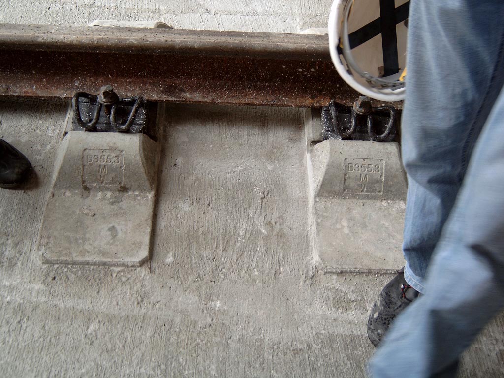

FF System "Rheda 2000" auf der ICE-Neubaustrecke Nürnberg-Ingolstadt (D) im Sept. 2004
2005/08/post-271-1124032949_thumb.jpg
bearbeitet von Transalpin

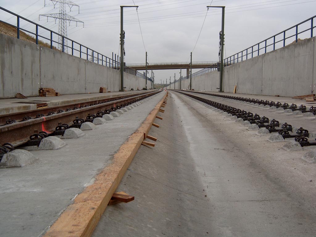

2005/08/post-271-1124033133_thumb.jpg

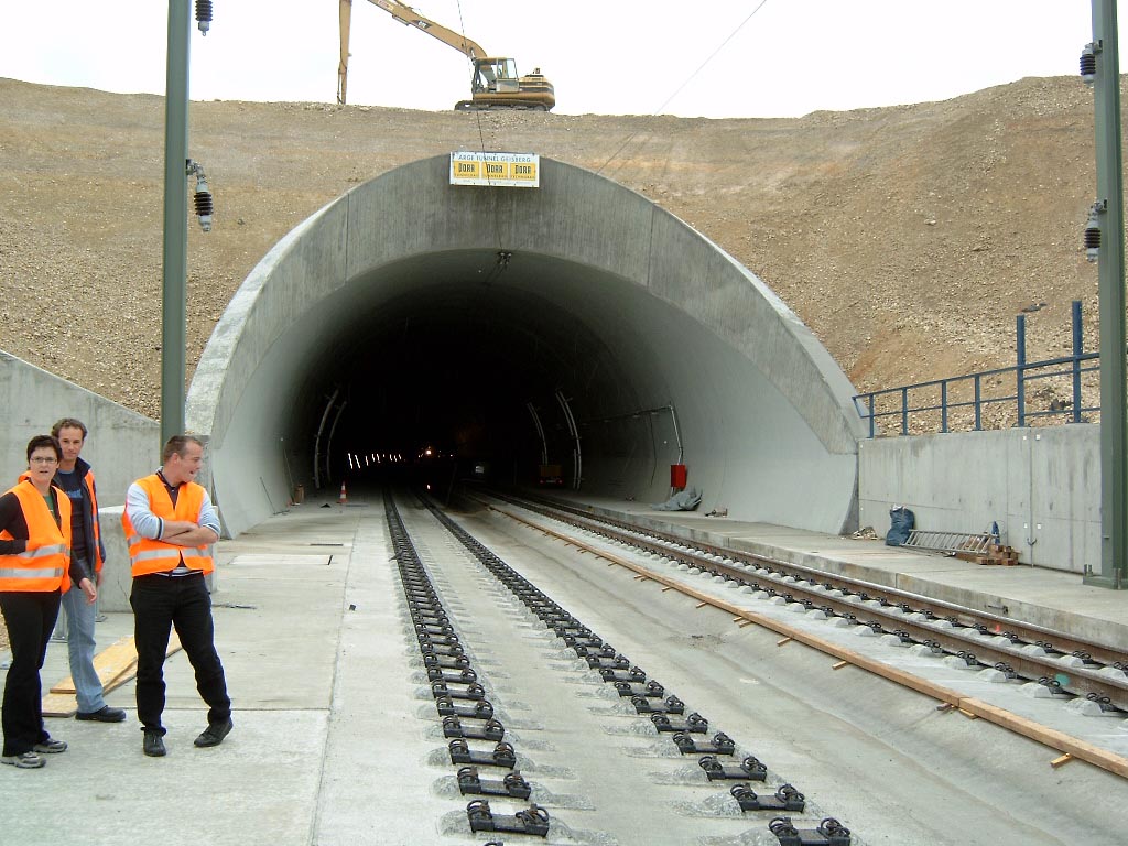

2005/08/post-271-1124033266_thumb.jpg
