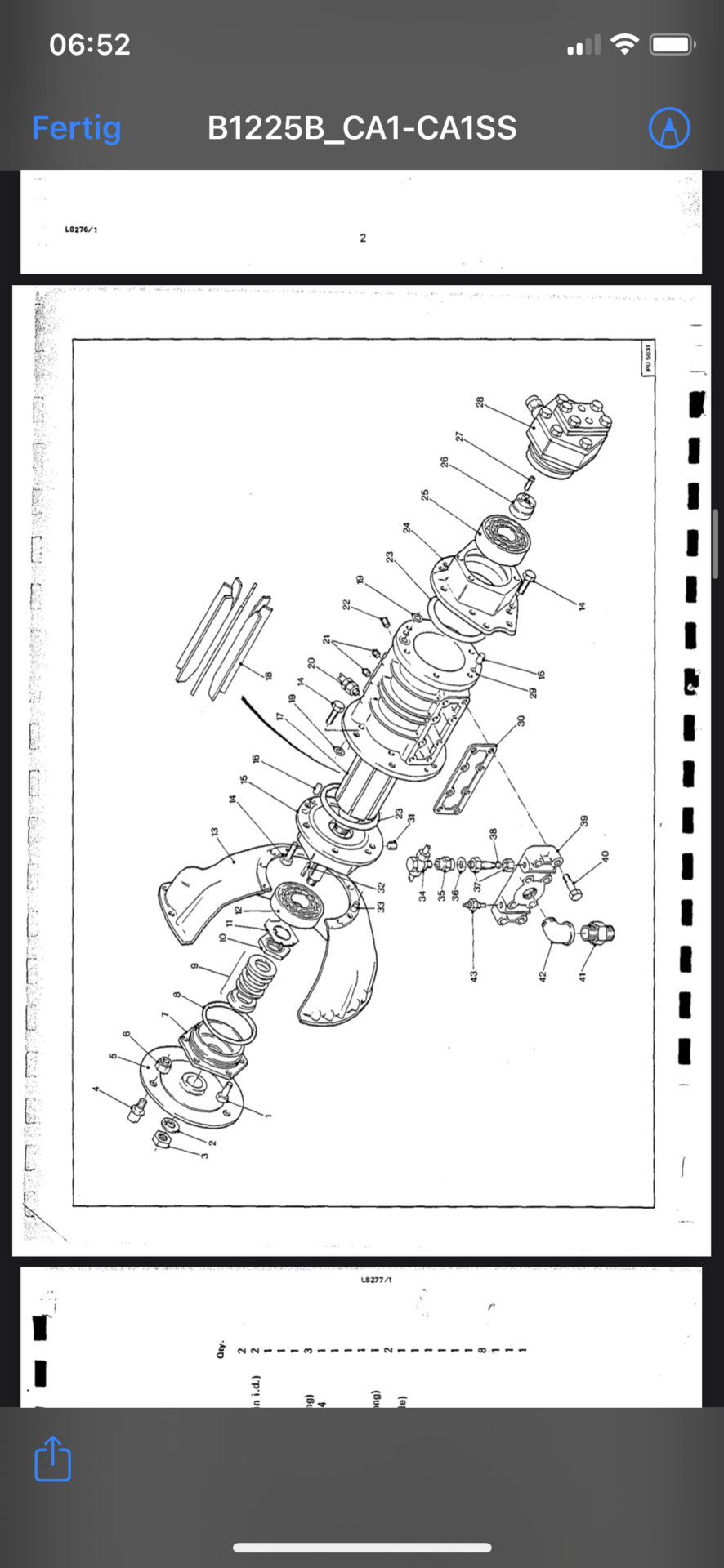

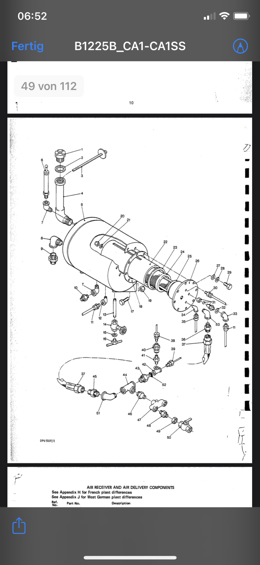

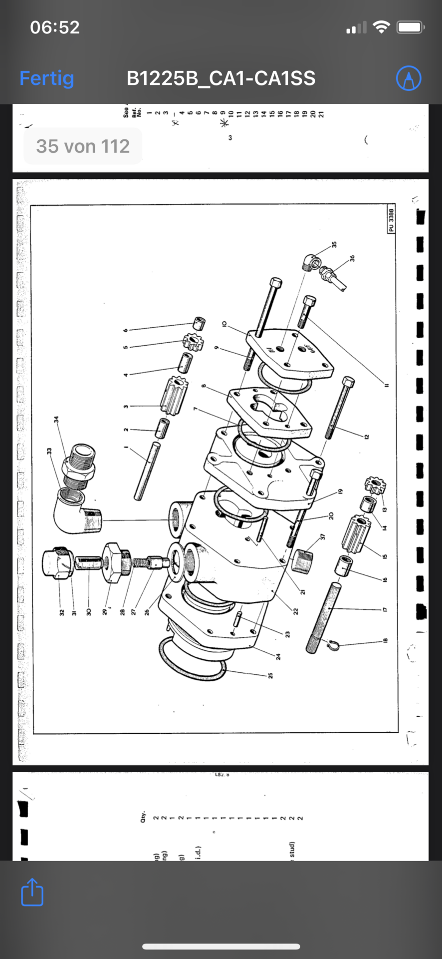

Okay, wo hat er diesen Schalter sitzen ? Bislang habe ich nur das Sicherheitsventil gefunden welches am Tank geht . Aber ich kann auch gerne nochmal die Teile List anhängen .
