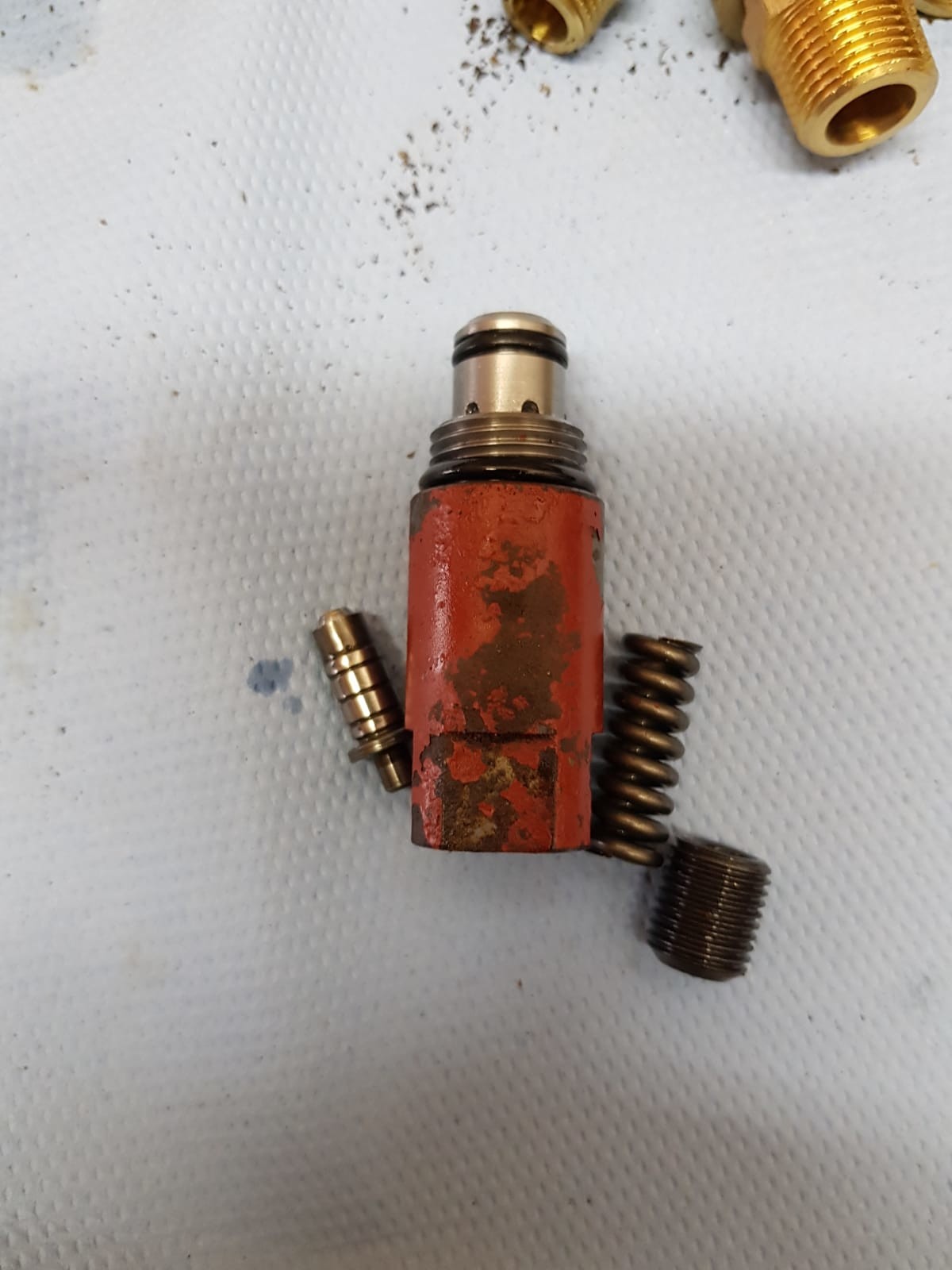

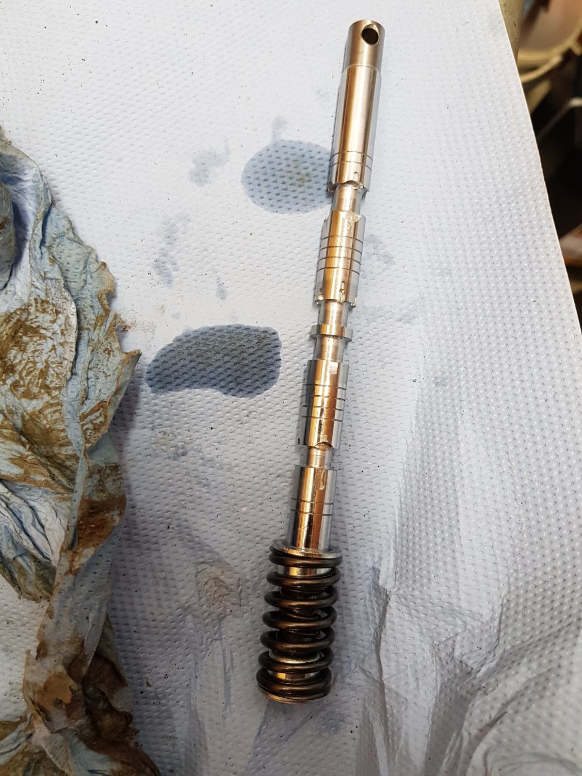

Wie kontrolliere ich die Joystickventile? DBV habe ich ausgebaut und hat auch scheinbar kein Defekt. 43F3EBB1-C97F-4135-AD1D-8D176AB995D9.thumb.jpeg.3daa5796ae05b453c4e585ca1e5b957a.jpeg12D36F72-7D02-4457-A9C7-32EEFAFEBCD5.thumb.jpeg.2ffdcbcce10d9822dc1e132b6b86b809.jpeg
