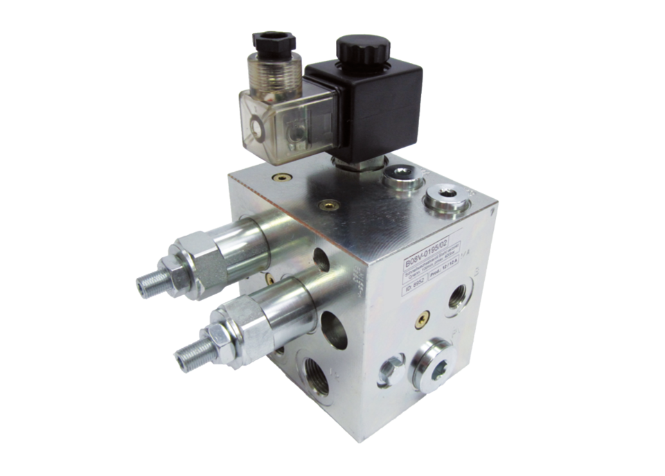

Hat der Bagger nen hydraulischen Lehnhoff-Schnellwechsler oder war evtl. mal einer dran?
Ist das so ein Ventilblock?
csm_tilt-90-hydraulikanbausatz-doppeltwirkend-test_7ee5a0146e.png.f02cb62679bcf4592fca291d418a9edc.png
Nein, hat er nicht. Geht direkt von der Druckleitung zum Tank und das Ventil haben sie dazwischen gebastelt ohne sonstigen Abgang
