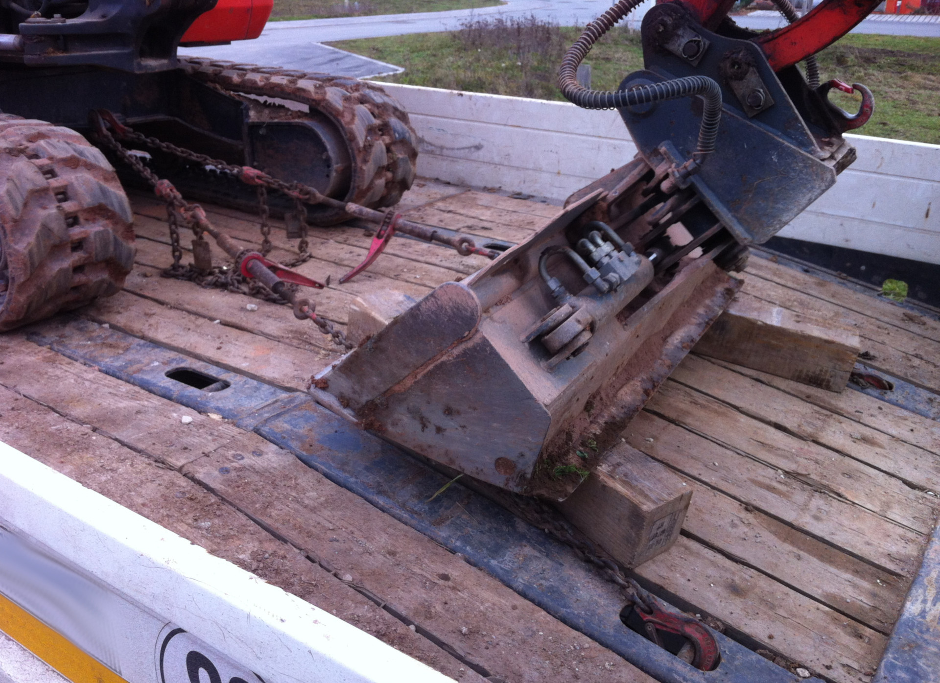

Hier der Grabenräumer von unserem KX 061... die genaue Breite weiß ich ehrlich gesagt nicht einmal :unsure:
