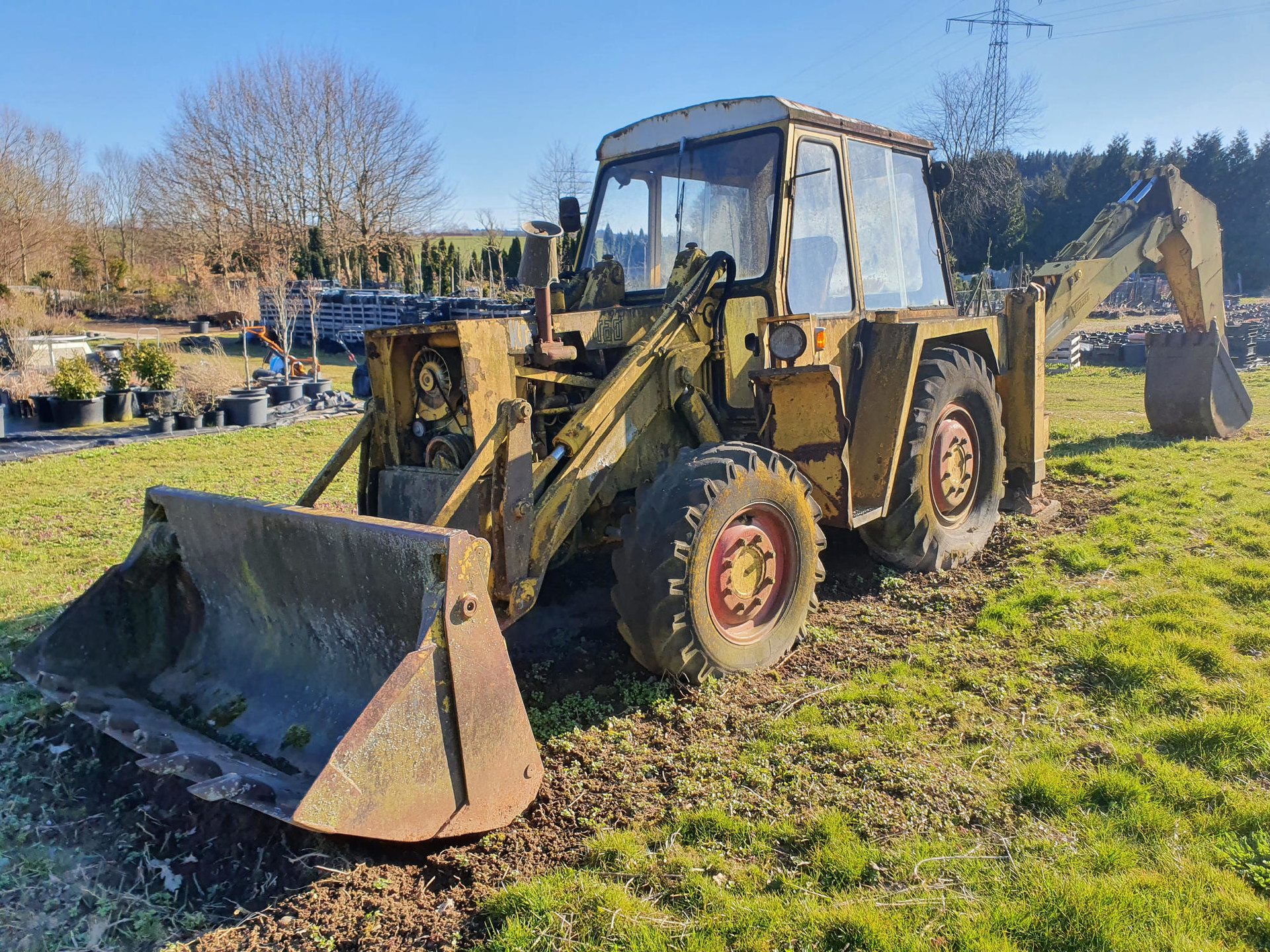

So hab ich das z.B. bei einem O&K MH-Plus Mobilbagger gemacht, der nach Angaben des Besitzers ca. seit Mitte der 90er Jahre stand, aber vor ca. 5 Jahren mal für nen kleinen Hausbau angeschmissen wurde.
Gewechselt hab ich, bis auf einen Keilriemen, der beim Arbeiten mit dem Bagger weggeflogen ist nix... hier ein Bild als ich ihn wieder an seinem PLatz abgestellt hab.
