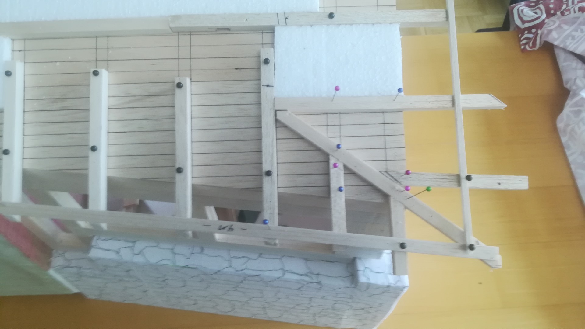

Anbei ein Bild von ein Modellhaus Dach Konstruktion. Gibt es Kritik oder vorschläge zu diesen Ausführung? Es wäre meiner erste auf diese Art. Dachdeckung wird wahrscheinlich Bleich.

Hi Davide,
sieht doch ganz gut aus. . .
Ich würde die Dämmung etwa 2 cm dünner als die Sparren hoch sind wählen und die Sparrenfelder durch Ausfräsungen aus der Oberfläche miteinander "verbinden" um überall eine Luftzirkulation zu gewährleisten.
In der Traufe dann ein Lochband verarbeiten, welches die Luft ein- und ausströmen lässt.
