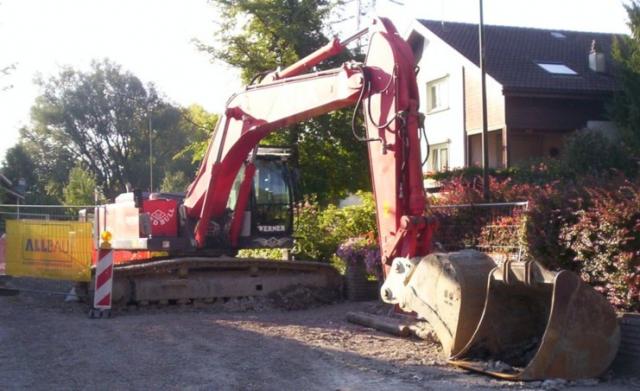

Hauptbagger ist der O&K RH9.5 der Firma Dold, verbaut werden große Betonprofile, zu sehen auf dem Bild (die Sonne hat etwas stark geblendet)

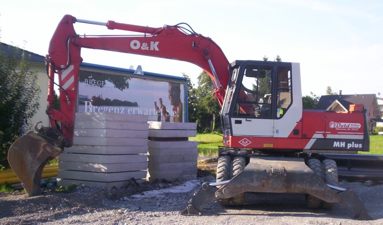

Hinten ist ein O&K MH Plus Mobilbagger der Firma Dold zu sehen, (woran erkennt man den guten Maschinisten? Über Nacht und Wochenende werden viele Radbagger auf ihre Kombiabstützung aufgebockt, was die Reifen schonen soll...)

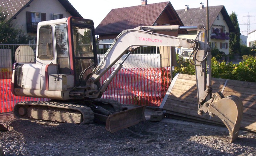

Für kleinere Arbeiten kommt ein älterer Takeuchi TB 35 der Firma ALLBAU zur Anwendung, des weiteren ist ein Neuson Dumper auf der Baustelle.

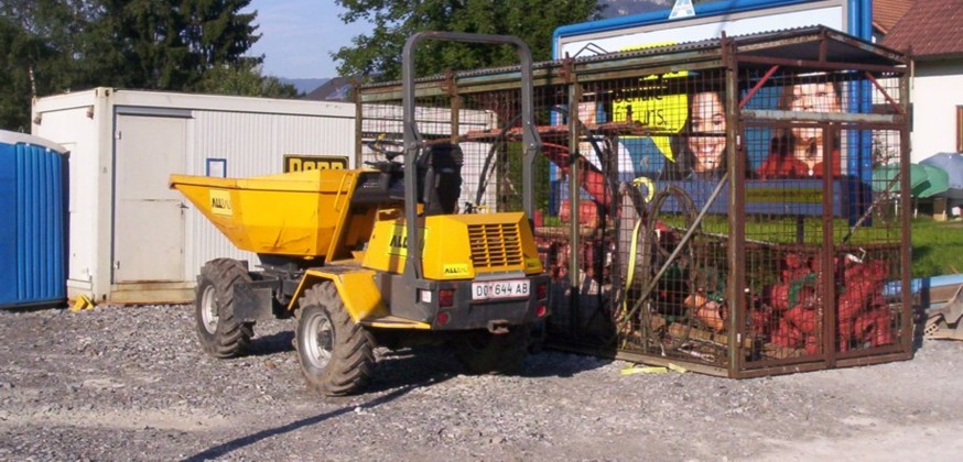

Zu sehen: Die Baustelleneinrichtung samt Dumper, diese "Käfige" für Material sind hierzulande weit verbreitet im Tiefbau.

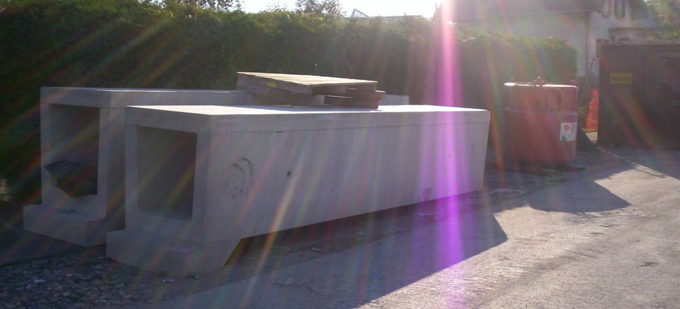

Die Fertigteilprofile (man beachte das "Stecksystem") leider starke Sonneneinstrahlung. Wozu die Rinnen gut sind, also was da rein kommt muss ich noch erfragen.
Der MH Plus, ein schöner Bagger mit sinnvoller Ausstattung, und mitdenkendem Maschinisten.
Dieser RH 9.5 fährt auch oft für meinen Ausbildungsbetrieb, zum sicheren Einbauen der schweren Fertigteile ist er sicher das richtige Gerät.

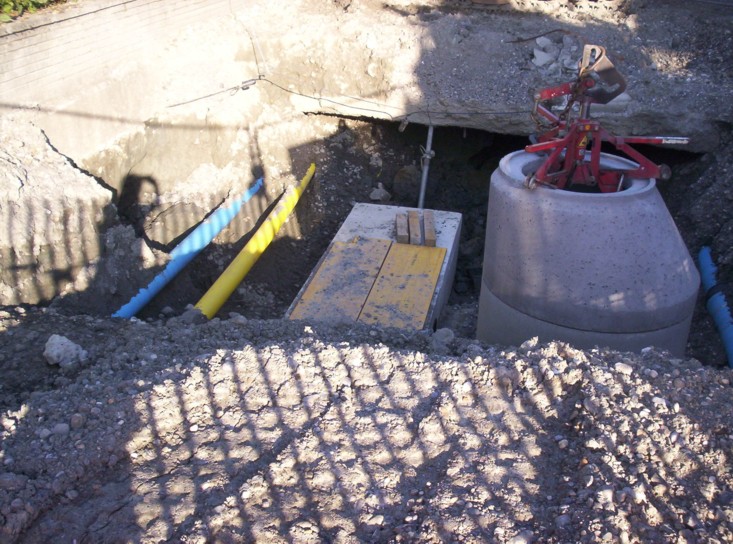

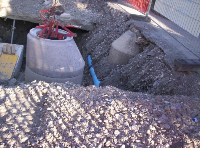

Hier mal zwei Ansichten der Grube, es wird ohne Verbau gearbeitet, stadessen Geböscht (machen fast alle Vorarlberger Firmen so) sollte sich die Bodenbeschaffenheit ändern (Was in Hohenems niemand wundern würde) hat man sicherheitshalber noch eine Verbaubox auf der Baustelle. Zu sehen auch die "Spinne" zum heben und setzen der Schächte. Wasser und Gasleitung sind auch zu sehen.
Der TB 35 hat auch schon den einen oder anderen Graben hinter sich..
