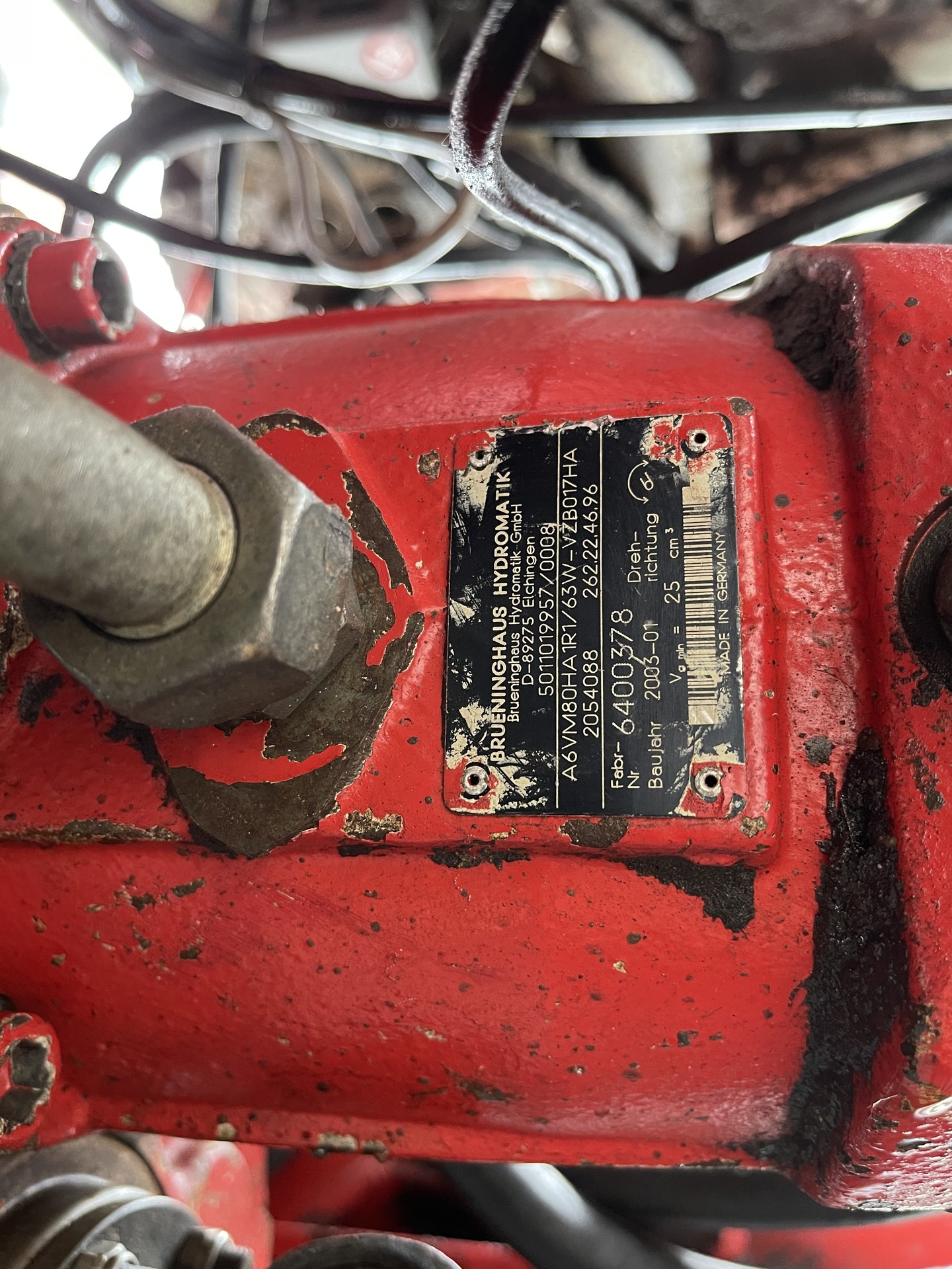

mach mal Bilder der Fahrpumpe und vom Oelmotor und dessen Daten
und Hersteller.

Servus , hoffe du bist noch da , hab mal das tüppenschild vom Antrieb fotografiert , von der Pumpe kommt noch
