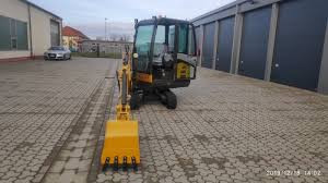

Hallo, das ist eine Aufgabe für die die Mini/Microbagger erfunden und gebaut werden. Alle Minibagger haben einen Verstellausleger an den der Baggerarm angebaut ist. Diesen kann man zu beiden Seiten knicken damit man parallel an einer Wand baggern kann und trotzdem zur Seite wegdrehen um die Schaufel zu leeren. Außerdem kann man an ihnen die Kettenbreite einstellen, also zusammen fahren. Bei meinen Micros, Kubota K-008 + Kobelco SK-10 SR2, ht man dann eine Spurbreite von ca. 70-75cm. Du stellst dich so weit wie möglich an den äußeren Rand und kannst dann baggern wie ein König. Nimm eine Maschine mit sogenannter Vorsteuerung (Joystick), diese sind für Anfänger viel leichter zu bedienen.
Hier mal ein Bild wie das aussieht, ist aber schon ein größerer Bagger.
Gruß

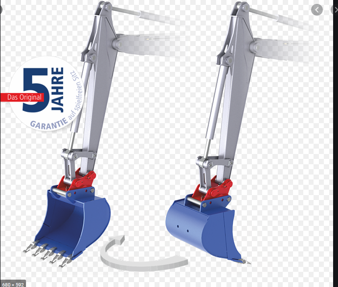

Löffel drehen möglich?
Falls es die Löffelaufnahme nicht hergibt,dann evtl. mitsamt dem Schnellwechsler drehen,sofern vorhanden.
