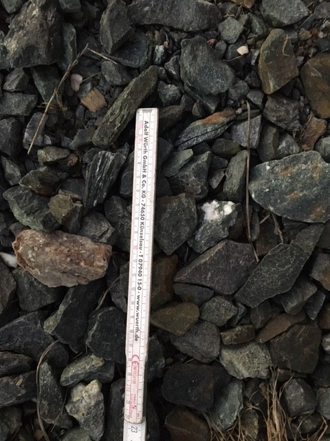

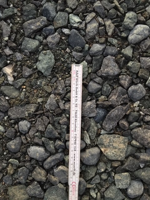

1. Im Anhang habe ich euch zwei Bilder hinterlegt zu unserem Forstschutz welcher bereits auf der zu pflasternden Fläche ausliegt. Ist euerer Meinung nach dieser Frostschutz als Unterbau geeignet oder ist er zu grobkörnig, sodass ich zusätzlich noch eine "Zwischenschicht" mit feinerem Frostschutz (0/32) vor der Bettungsschicht ausbringen sollte?

Deine vorhandene Schotterschicht, kommt mir so vor, dass zu wenig Feinanteil dabei ist. Das kann aber auch auf der Nahaufnahme täuschen. Hier einfach auf den Wiegeschein nachsehen, welches Material verbaut wurde.
Beton für die Bordsteine nehmen wir immer C25/30.
Ich muss dazu sagen das der Schotter schon 2 Jahre liegt, ich denke der hat sich mittlerweile etwas ausgewaschen. Sobald man 20 cm reingeht sind mehr Feinanteile zu finden.
