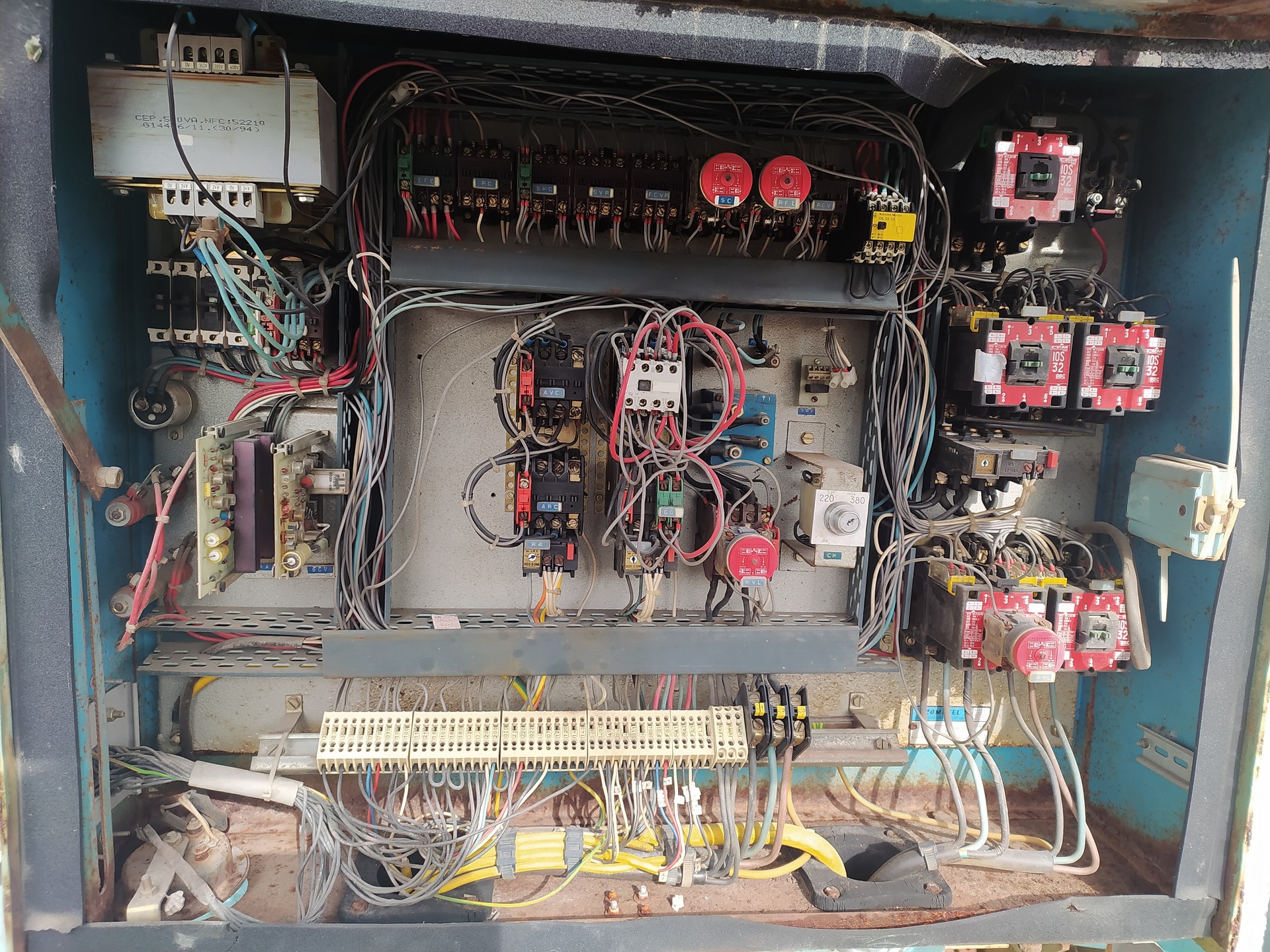

Wicklungsschaden im Windenmotor könnte es sein, Da der FI ja bei einem Kurzschluss auslöst. Hast du ein Bild vom Schaltkasten?
hallo,
hier das foto.
der schütz für den hub ist der mit dem panzertape rechts der zweite von oben.
vor ein paar jahren war mal am eingang der kabel des Windenmotors nass bzw. die kabel korrodiert. da hab ich die kabel neu gemacht und den motor trocken gelegt. seit dem keine probleme mehr bis jetzt.
