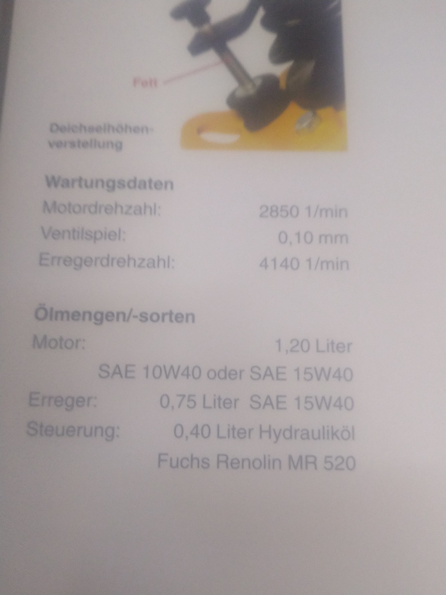

habe eine Frage zu der Rüttelplatte Wacker DPU 5055 was für ein Öl und wie viel gehört da rein?
Ich möchte bei meiner einen Ölwechsel machen.

...wenn ich nicht total falsch liege kannste da sowohl in den Erreger als auch den Motor ein ganz normales Motorenöl 10W40 reinkippen.
Für ne Platte in vergleichbarer Größe z.B. DPU 5545H is in der BA ein Fuchs Titan Unic 10W40 MC als Motoröl und für den Erreger angegeben.
Deichsel, Steuerung ein Hydrauliköl FuchsRenolin MR 520
siehe z.B. https://shop.wackerneuson.com/ws/v2/amd/media/8906641985360/0227603de_003.pdf ab Seite 34
Bei meiner DPU 1850 und einer älteren 3000er Platte hab ich auch ein 10W40 rein gekippt...
