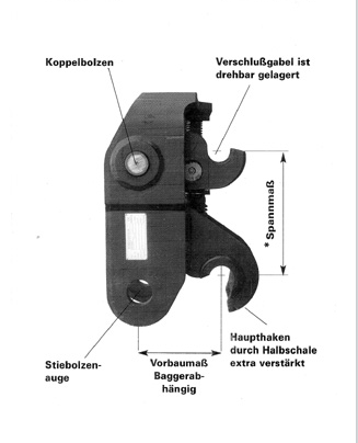

Ich möchte auf einen Schnellwechsler umrüsten und meine bestehenden Löffel nicht umbauen. Ich könnte jetzt einen NADO Excomat Typ 1218H (hydraulisch) erwerben. Vorteil wäre hier das ich durch den „Bolzenspanner“ meine Löffel nicht umbauen müsste.
Auf der Homepage von Nado ist leider kein Spannmaß (Max-Min) angegeben, jetzt kann ich nicht sicher sagen ob der SW bei mir passt- ich hätte bereits mehrmals versucht per Mail und Telefon Fa. Nado zu erreichen- leider ohne Erfolg. Gibt es die Firma noch?
Siehe Foto welches Maß ich genau meine.
Der Bolzenabstand beim Vorbesitzer beträgt 305mm ich habe überall einen Bolzenabstand von 340mm an meinen Löffeln, das heißt der SW Müsste um ca. 35mm weiter auseinanderfahren.
Hat jemand so einen SW und kann mir die Spannweiten sagen.
Eventuell hat noch jemand so einen Excomat 1218 U (mechanisch) oder 1218 H (hydraulisch) rumliegen und kann mir was anbieten. Eventuell gibt es auch noch Systeme anderer Hersteller bei denen die Löffel nicht umgebaut werden müssen und kann mir hier was anbieten.
Vielen Dank für eure Antworten im Voraus!
Normalerweise sind diese Wechsler immer +-25mm. Geht auch als Sonderbauten weiter
