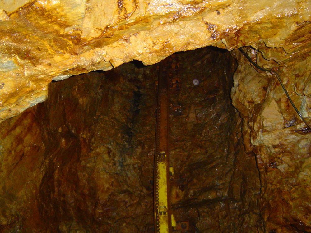

Man kann auch von unten nach oben arbeiten. Die Vorrichtung habe ich gesehen in der grube Drei Kronen und Ehrt in Elbingerode, eine ehemalige Schwefelkies-Grube. Die Hauer fahren an der Zahnstange in das Rolloch und bohren von unten nach oben. Beim Schiessen wird der Korb nach unten gefahren und bleibt neben dem Schacht.
2007/06/post-1694-1182792896_thumb.jpg
