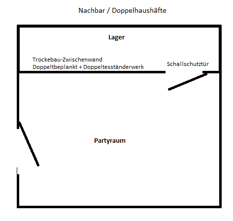

P.S.: In erster Linie geht es auch darum den Lärm zum Nachbar (Doppelhaushälfte) leiser zu bekommen. Zum Nachbar hin habe ich auch eine Vorschalwand gebaut sowie einen weiteren Raum geschaffen, so dass zum Nachbar ein noch Zwischenraum ist, was den Schall ja auch schon einmal minimieren sollte, oder?
Ich denke das die größte Schwachstelle nun die Decke ist. beim Altbau durchgängig zum Nachbar?
Habe mal eine Skizze angehängt, sofern meine Beschreibung nicht so ganz eindeutig war :-)
Der komplette Raum ist einmal rum (wie gesagt) mit RiGips + Dammwollte verkleidert.
