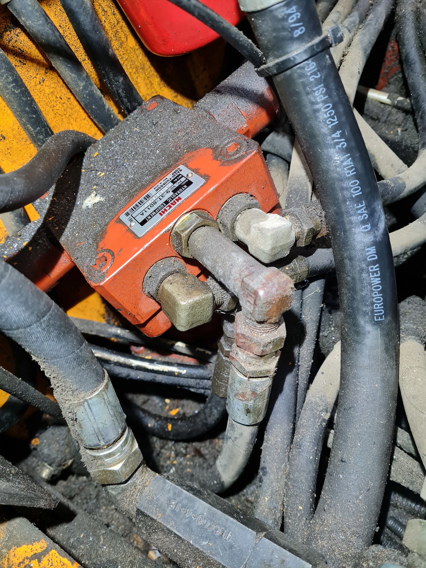

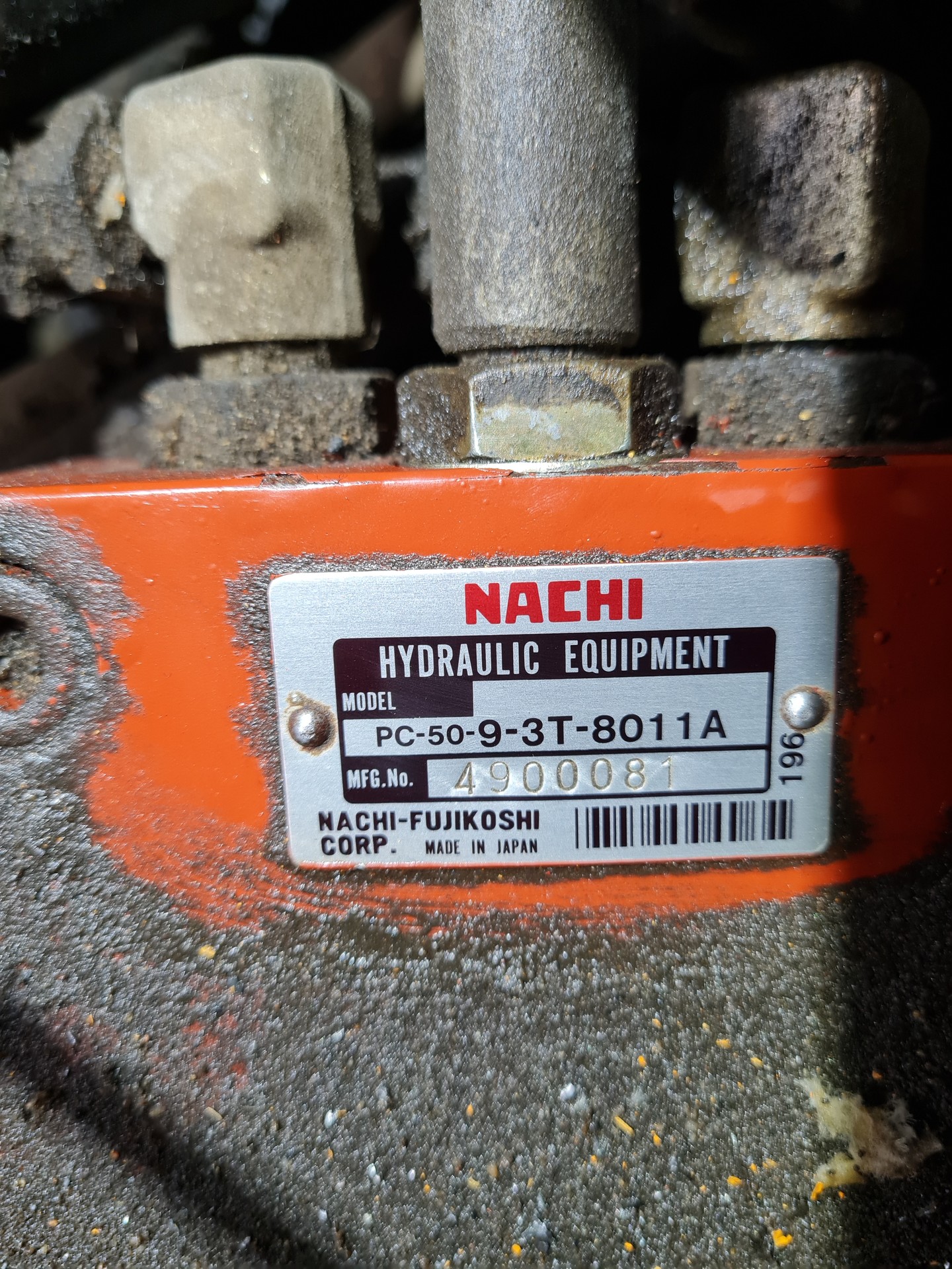

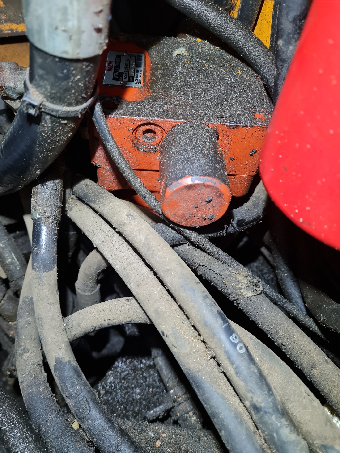

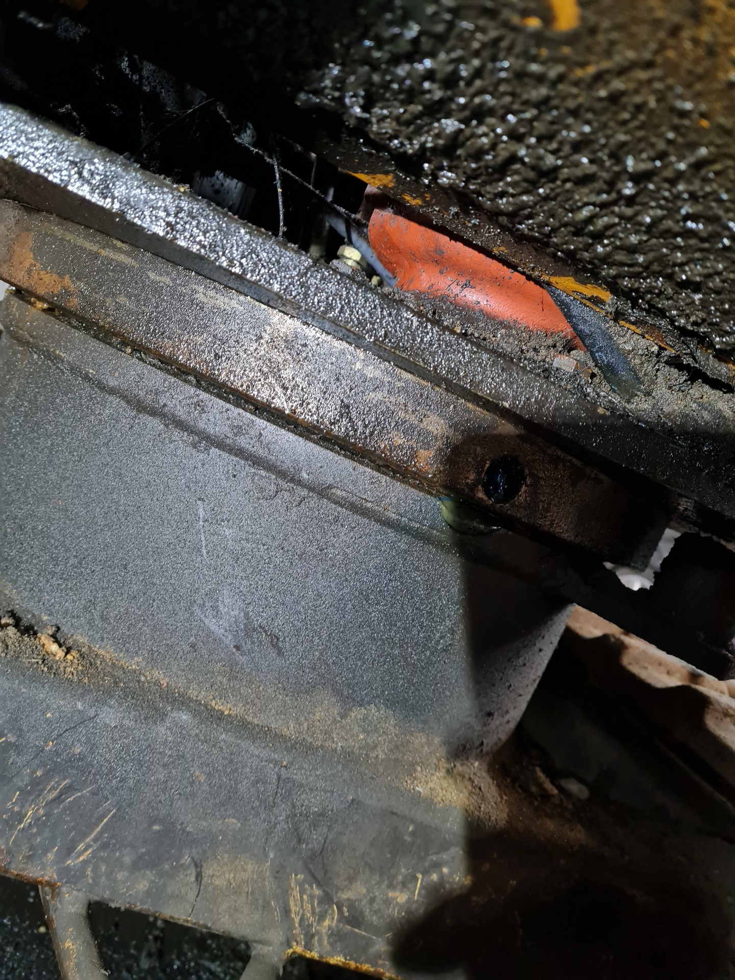

Hallo, danke für deine Antwort.
Ich hab mal versucht ein paar Bilder zu machen,  allerdings ist das Teil schon ziemlich verbaut.
Ich habe mich mal etwas schlau gemacht und erfahren, dass es Drehmotoren von Nachi gibt,  welche den Planetensatz über das Hydrauliköl schmieren, zumindest bei den neueren.
Ob das möglicherweise 1998 schon so war, keine Ahnung.
Hallo,
Also ich kann nur mutmaßen. Entweder ist an der bodenplatte unten ein loch mot einer ablassschraube. Evtl. Ist die mit öl und dreck voll?
Oder wenn du die fahrwerkbodenpkatte mal abschraubst. Vllt. Siehst am getriebe selber eine ablassschraube
