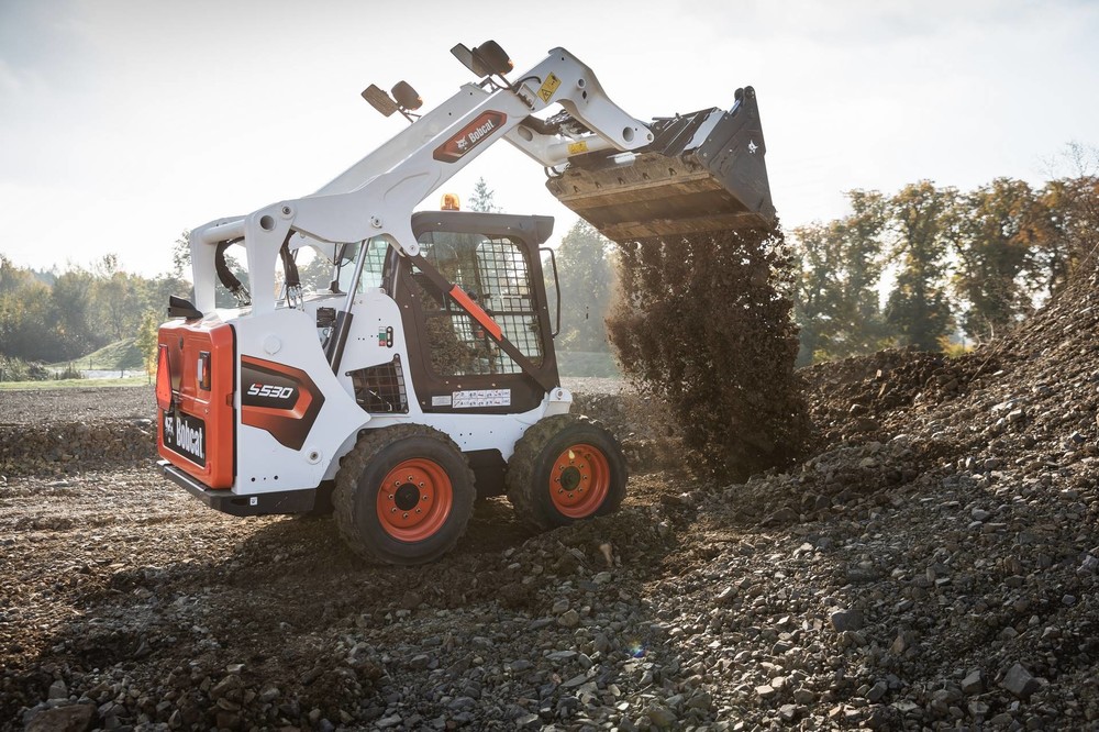

Unter einem Kompaktlader verstehst du das typische "Bobcat" entweder mit Reifen oder auf Ketten, oder?
Mein Rat, gerade als Anfänger in Sachen Baumaschinen... laß die Finger von diesen Mistdingern, meiner Meinung ist das Zeug mit eine der schlimmsten Fehlkonstruktion, die es in der Baumaschinengeschichte je gegeben hat.
Das muß schon ein wirklich spezieller Einzelfall sein um so ein Ding einzusetzen... und dann nur mit einem erfahrenen Maschinisten, der wirklich fit auf so einem Teil ist.
Als Anfänger gerade, wenn du auf unebenem Untergründen rumfahren willst biste am rudern, das Teil nicht umzuschmeißen... an effektives /  produktives Arbeiten brauchste garnicht zu denken... Lenkhebel mit Lenkbremse, Schaufel wird mit Fußpedalen bedient und bei jedem kleinen Schlagloch oder Stein über den du fährst springt das Teil (is ungefedert mit Starrachsen) rum und du hast Mühe das Teil unter Kontrolle zu halten - meine Meinung.
Aber ich will hier nicht der Bremser sein oder ein allgemeingültiges Urteil abgeben, daher mein Tipp nimm dir -gerade als Anfänger- mal viel Zeit und versuch so ein Tail mal irgendwo nach einer Einweisung -ohne würde es wohl von vorneherein ein Drama- mal zur Probe zu fahren... vielleicht biste ja ein Bobcat Naturtalent...
Ich selbst fahr LKW / LKW mit Anhänger, Mobilbagger, sämtliche Mini-/Kettenbagger, Radlader, Baukrane, Walzen, Rüttelplatten, Ramax, Schubkarren... alles was irgendwie, irgendwo rumsteht... was auch immer, aber Bobcat nicht freiwillig, nur wenns wirklich nicht anders geht - in der Not frißt der Teufel auch Fliegen.

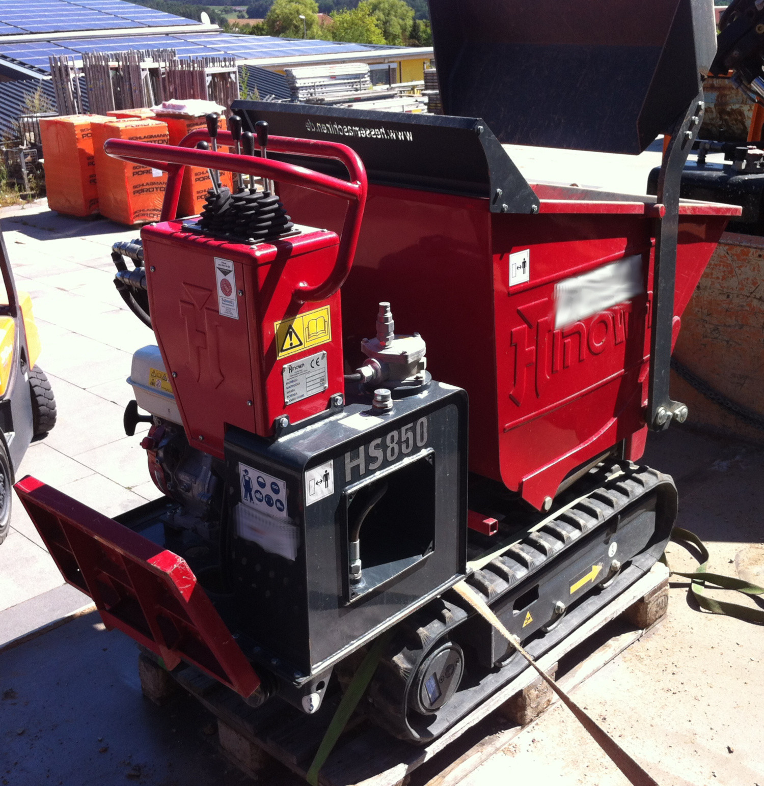

Selbst die Motorschubkarre / den Dumper (ne Mietmaschine), den Cheffe angeschleppt hat -ich hätte ja Schubkarren genommen- um die paar LKW-Fuhren Schotter hinter ein Neubauhaus zu fahren war ganz lustig...
