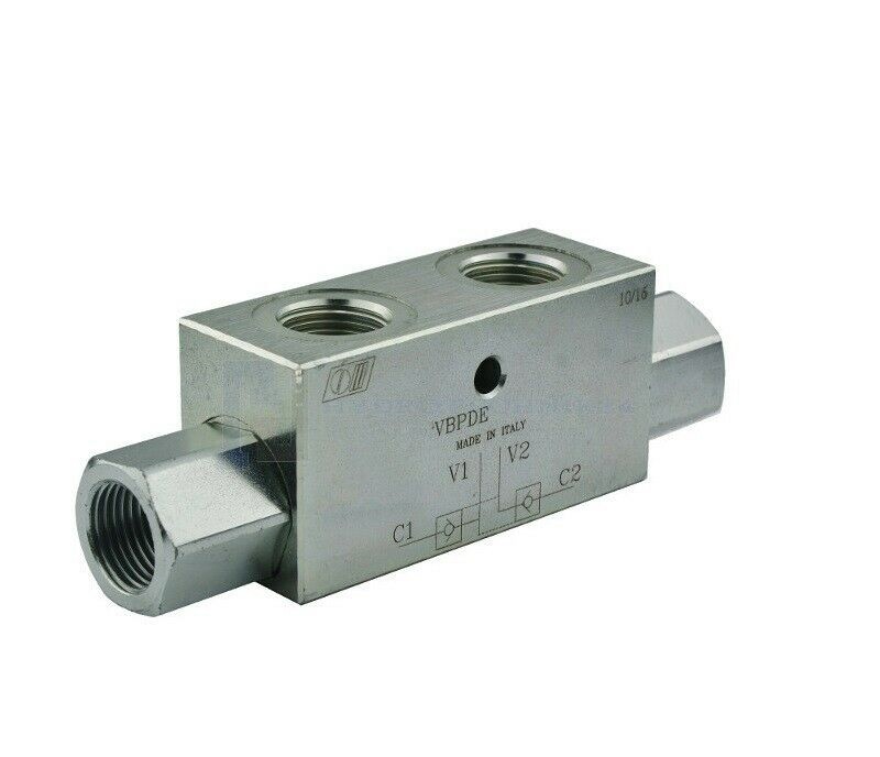

Solche Sperrblöcke sind aktuell verbaut
Habe nun die Sperrblöcke gegen Senkbremsventile getauscht. Nun funktionierts wie es soll, kein ruckeln mehr beim ablassen.
