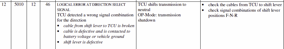

Bigbert 22 Geschrieben 7. Februar 2021 Geschrieben 7. Februar 2021 Ich meinte, der Fehler 12 kommt, wenn der Fahrschalter ein falsches Fahrtrichtungssignal sendet. Will heissen, wenn das R-Signal zu lange bleibt und N oder V bereits kommt, dann schaltet Getriebesteuerung auf Neutral und bringt den Fehler 12. Getriebe geht dann nach Neutral , Fahrschalter ist aber immer noch in V oder R und Steuerung sagt NN (Not Neutral). Schnädderles Diagnose vom 20. Jan ist vollkommen richtig. Wenigstens ein Mikroschalter im Ergo 2 spinnt, vermutlich der R. Das haben Forumsmitglieder schon selber repariert. Das Nachkalibrieren des Kolbenweges (AEB) wird nicht angezeigt, sollte nach Neuinbetriebnahme nach ca. 100 bis 200 h gemacht werden, danach eher nach 1000 h z.b. nach Ölwechsel. Die Lamellen dürfen nicht verschleissen, sich dürfen sich aber setzen, sind ja organisch. Zitieren

Bigbert 22 Geschrieben 9. Februar 2021 Geschrieben 9. Februar 2021 Hallo zusammen, ob der Fehler Y12 was anderes ist als der 12, kann ich nicht beurteilen. Bei 12 liegt ein Problem im FS vor. Welche Farbe O&K den jeweiligen Fehlern zugeordnet hat, kann ich nicht beurteilen, aber ein FS-Fehler ist so gravierend, dass die TCU eingreifen muss. Und wenn sie nicht weiß, ob R oder N oder V, dann geht die TCU nach N. Und NN lese ich so: Das Verhalten des Laders schätze ich wie mit fehlerhaftem FS ein. Bei der Reversierung gibt es diese Überschneidung nicht. Welchen Fehler bringt das Display, wenn TCU während der Fahrt nach n schaltet? Passt das beim Gangwechsle oder einfach beim Fahren in einem Gang? 1 Zitieren
