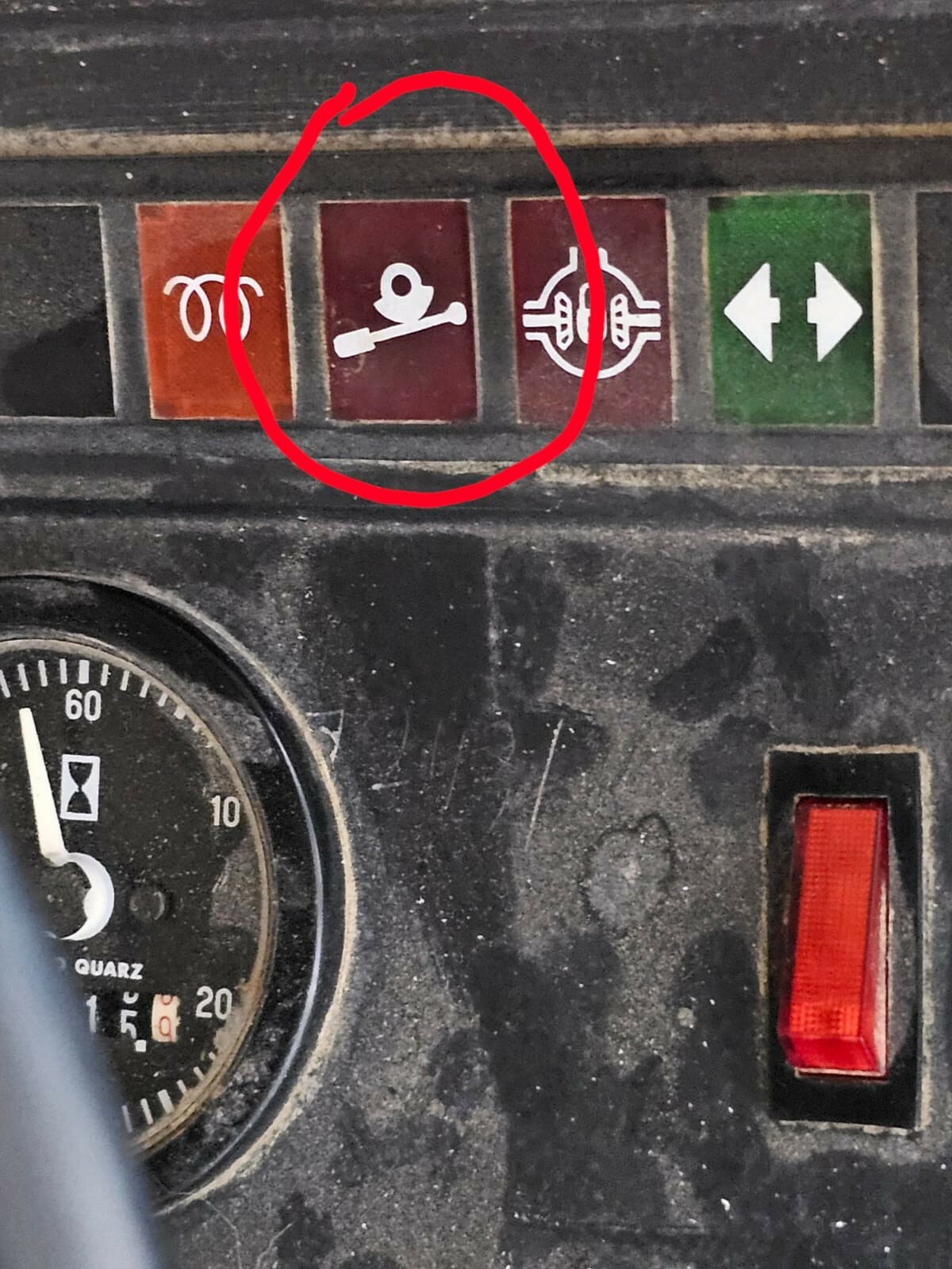

Hallo @Dommi, da könntest du mir bitte auch helfen. Ich suche eine Anleitung, Reparaturunterlagen oder Bedienungsanleitung für den Zettelmeyer 602. Ein Freund hat einen und da leuchtet im Führerhaus eine Fehlermeldung. Siehe Bild.. Und niemand weiss was das bedeutet.
Mfg, Kainze
bearbeitet von Kainze
Hallo,
Leuchtet wenn Handbremse angezogen ist, mach den Gummimanschette lose, am Handbremshebel, dann findest du einen
Mikroschalter , der ist für die Leuchte zuständig
