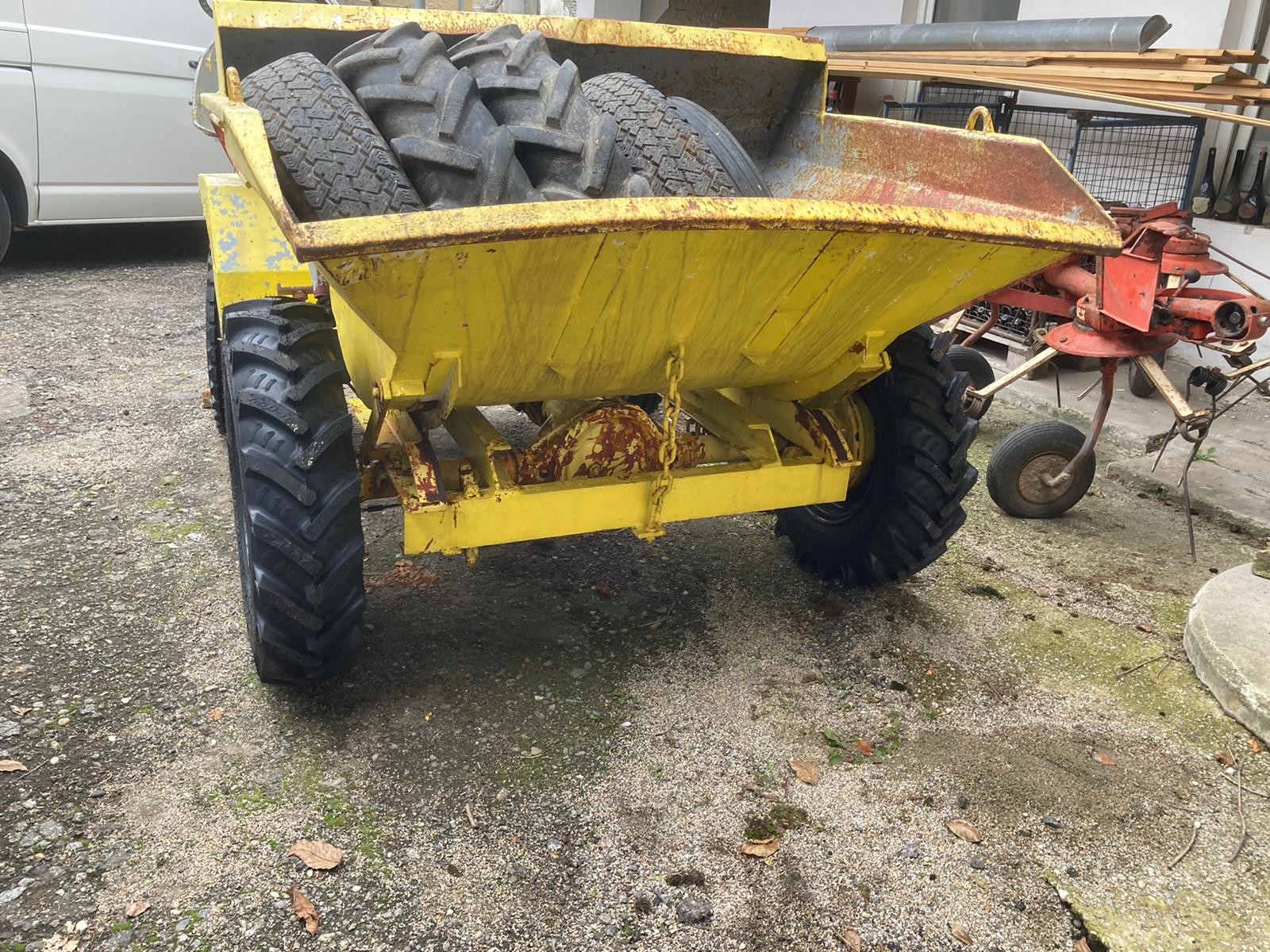

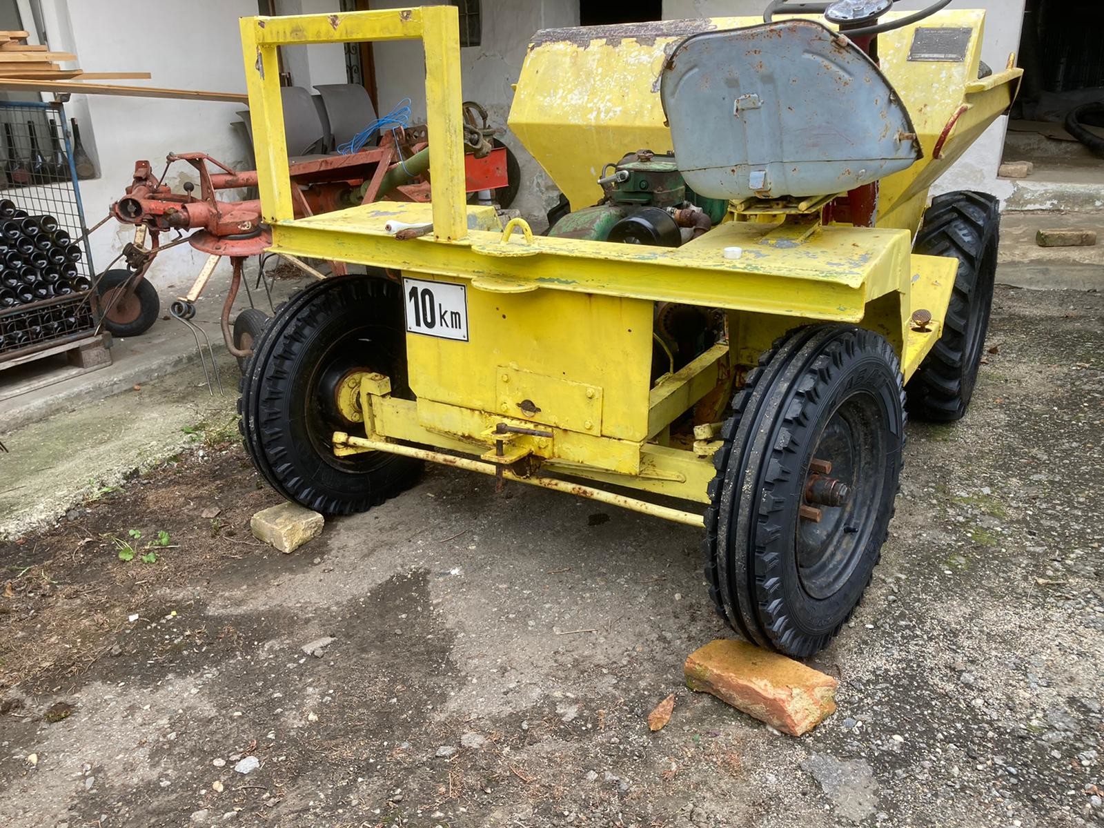

Habe mir einen RobRoy Dumper laut Typenschild zugelegt, der anfangs auch fuhr aber leider zur Zeit nicht mal mehr startet! Motor mittlerweile gereinigt und neu abgedichtet, hat wer nen Plan wegen Ventilspiel? Zur Zeit auf 0,25 eingestellt! Passt das so, finde leider im Netz nichts...

Morgen, so wie dein Dumer aussieht ist der Baugleich mit Thwaites Nimbus / Sprite und hat wahrscheinlich auch einen Lister Petter Motor.
Hat ich auch mal so einen der lief immer an, alerdings nur wenn man am Gasgestänge direkt an der Einspritzpumpe einen kleinen Hebel hochgeklappt hat.
Durch  hochklappen des Hebels kann das Gasgestänge weiter betätigt werden als normal was dann als Starthilfe die Einspritzmenge erhöht und der Hebel fällt wieder zurück sobald Leerlaufdrehzahl erreicht ist.
Ansonsten einfach die üblichen Sachen durchschauen: bekommt er Diesel an der Einspritzpumpe und kommt an der Einspritzdüse auch Diesel, ist die Kompression in Ordnung.
Viel Glück beim Fehlersuchen.
