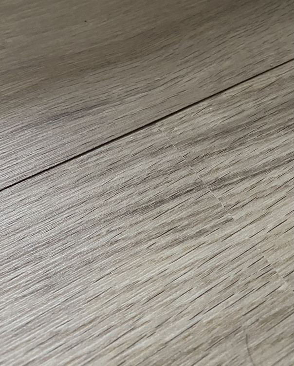

Hallo liebes Forum, habe vor ein paar Wochen das erste mal Laminat verlegt. Jetzt ist mir gestern aufgefallen das eine Diele „nach oben“ kommt, mit so richtig fieser Kante ( siehe Foto ).
Zu meiner Frage, wie kommt es dazu? Und wie kann ich das am besten beheben?
Eigentlich nicht. Dann müsste doch die ganze Reihe hochkommen oder? Es ist ja nur eine Diele

gibt immer mehere möglichkeiten.. laminat wurde nicht lange genug auf raumklima gebracht.. viele kaufen es im baumarkt und basteln nachmittags los.. das sollte aber erst ein paar tage im raum aklimatisieren bevor man es verbaut..
wasser verschüttet?
wieviel luft hast du am rand gelassen? ich hab das in nem raum wo ich nur 1cm gelassen hatte.. habs nachgearbeitet und dann gings wieder weg..
