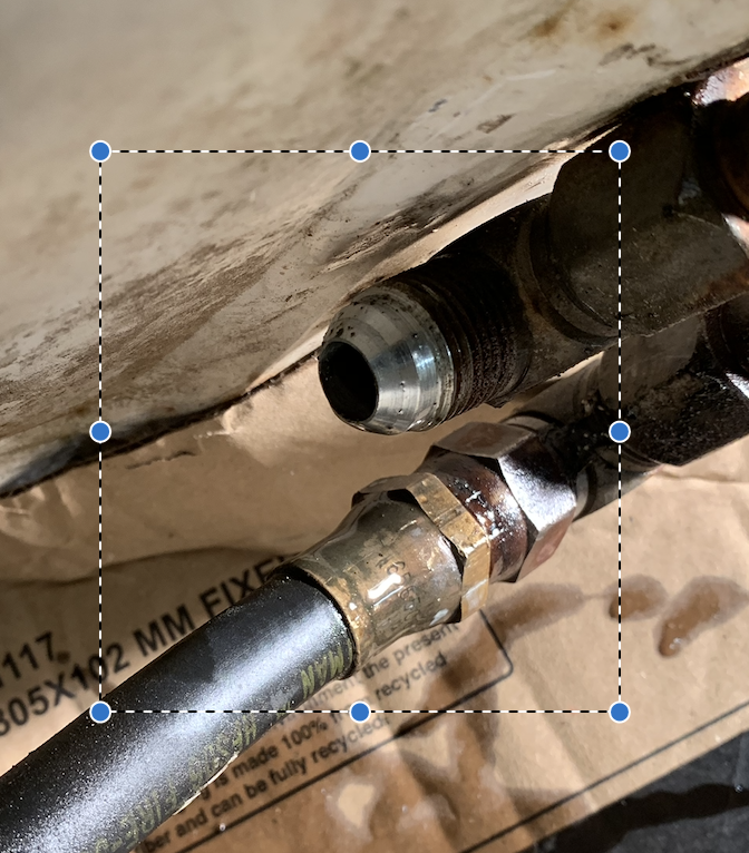

habe eine kaputte Hydraulikleitung an einem Bobcat 443.
Habe dann heute direkt eine Leitung besorgt. Passt natürlich nicht.
Hat Bobcat da was spezielles?
hatte das gekauft:

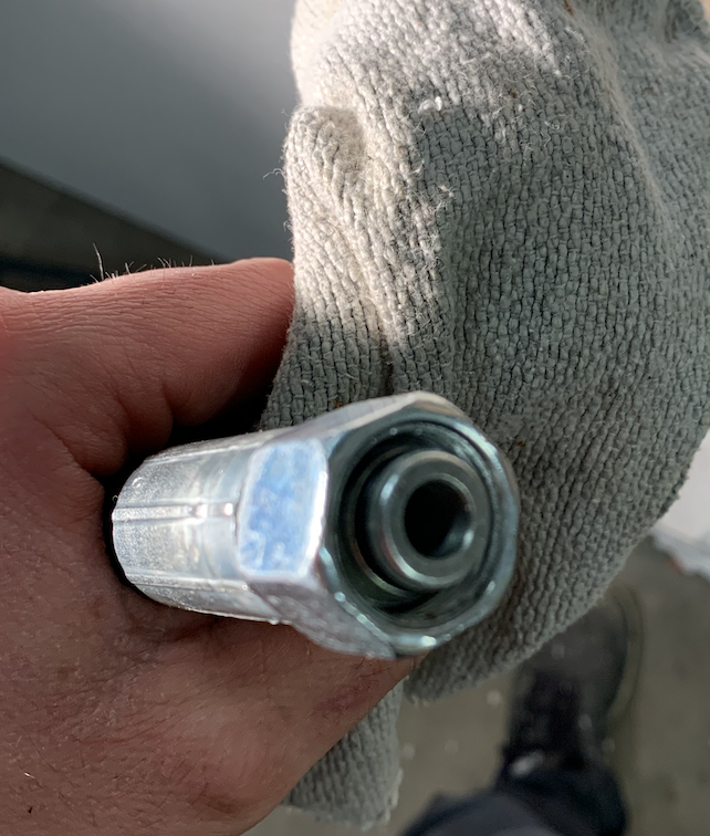

Hydraulikschlauch NW 10 2x 12L 12-L IG SW 22 DKOL

das im ersten Bild sieht nach UNF und im zweiten nach Metrisch aus
gruß
gruß
ja sieht dann aus wie das oder?
DAs zweite Bild ist der Schlauch den ich gekauft habe :)
https://www.hydraulikschlauch24.de/Schlauch-konfigurieren/Hydraulikschlauch/UNF-amerikanisch-Zoll-74-GRAD/5/8-18-UNF/5/8-UNF-amerikanischzoll-DN10-Hydraulikschlauch-2SN::1271.html
