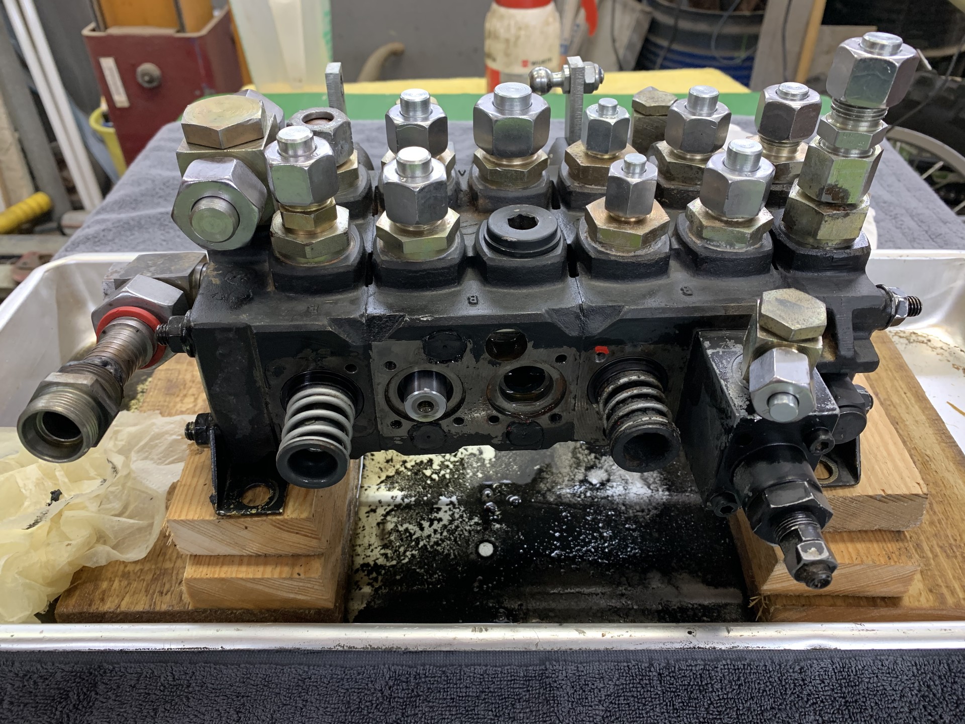

Hallo,
ich habe ein Problem mit dem Steuerblock HV07. Er verliert im stand HydraulikÖl über die Gummi stopfen. Siehe Bild! Warum kommt da überhaupt Öl raus? Die O-Ringe zwischen den Sektionen wurden bereits erneuert. Kennt sich jemand mit den Steuerblöcken aus? Gruß Michele
Hallo,
die richtige O-Ringgröße wirst du wohl genommen haben, wie lilienwolf bemerkt hat, mögliche Riefen auf der Stange, oder die Konstruktions=
bohrungen die man noch sieht, können an den Stopfen auch leck sein.
Hydraulix
vor 1 Stunde, michele14674 schrieb:
Es sind tatsächlich die Konstruktionsbohrung. Danke euch!
