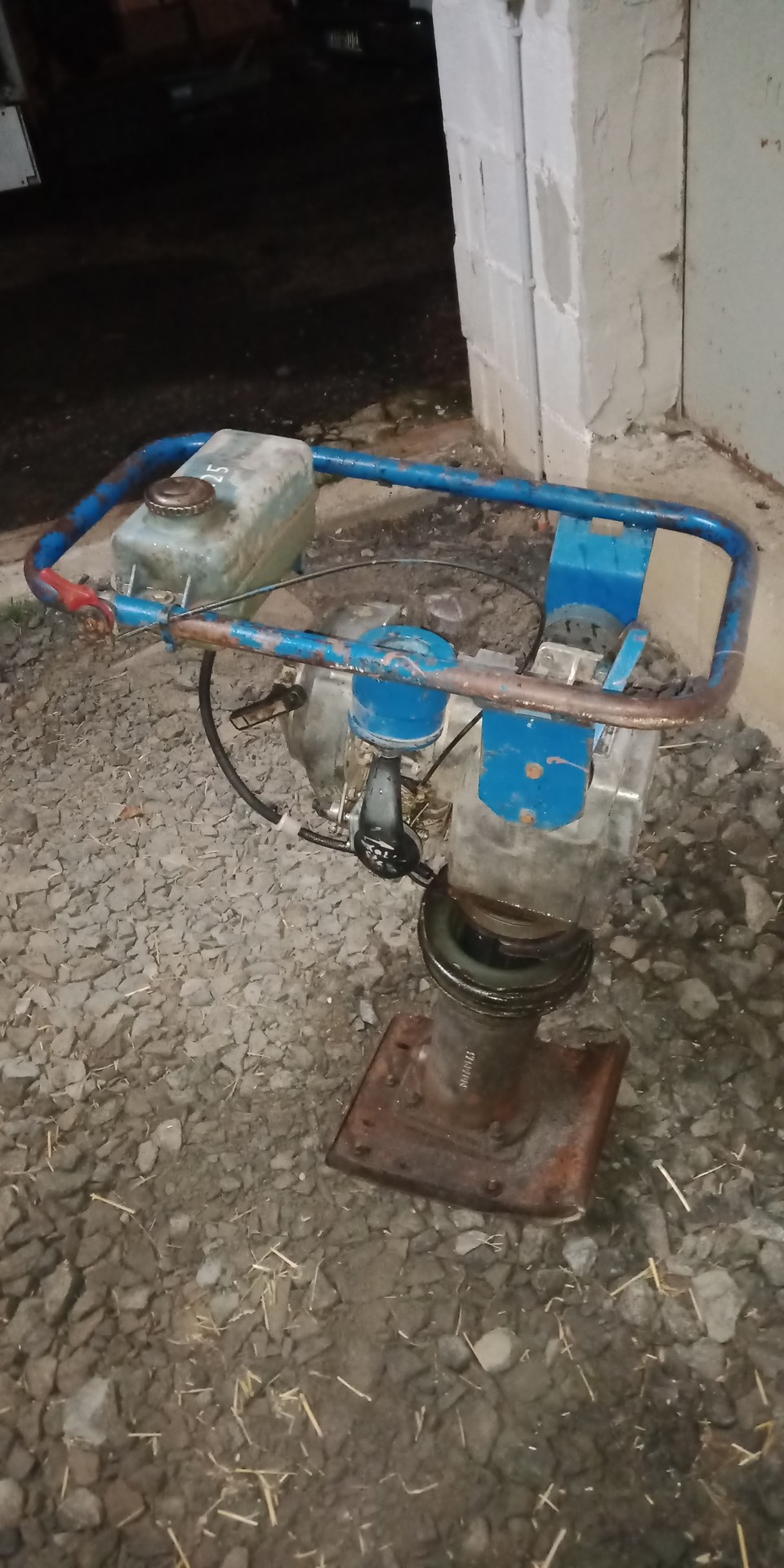

Heute hat meine RĂŒttelplatte noch einen kleinen Helfer bekommen 😄

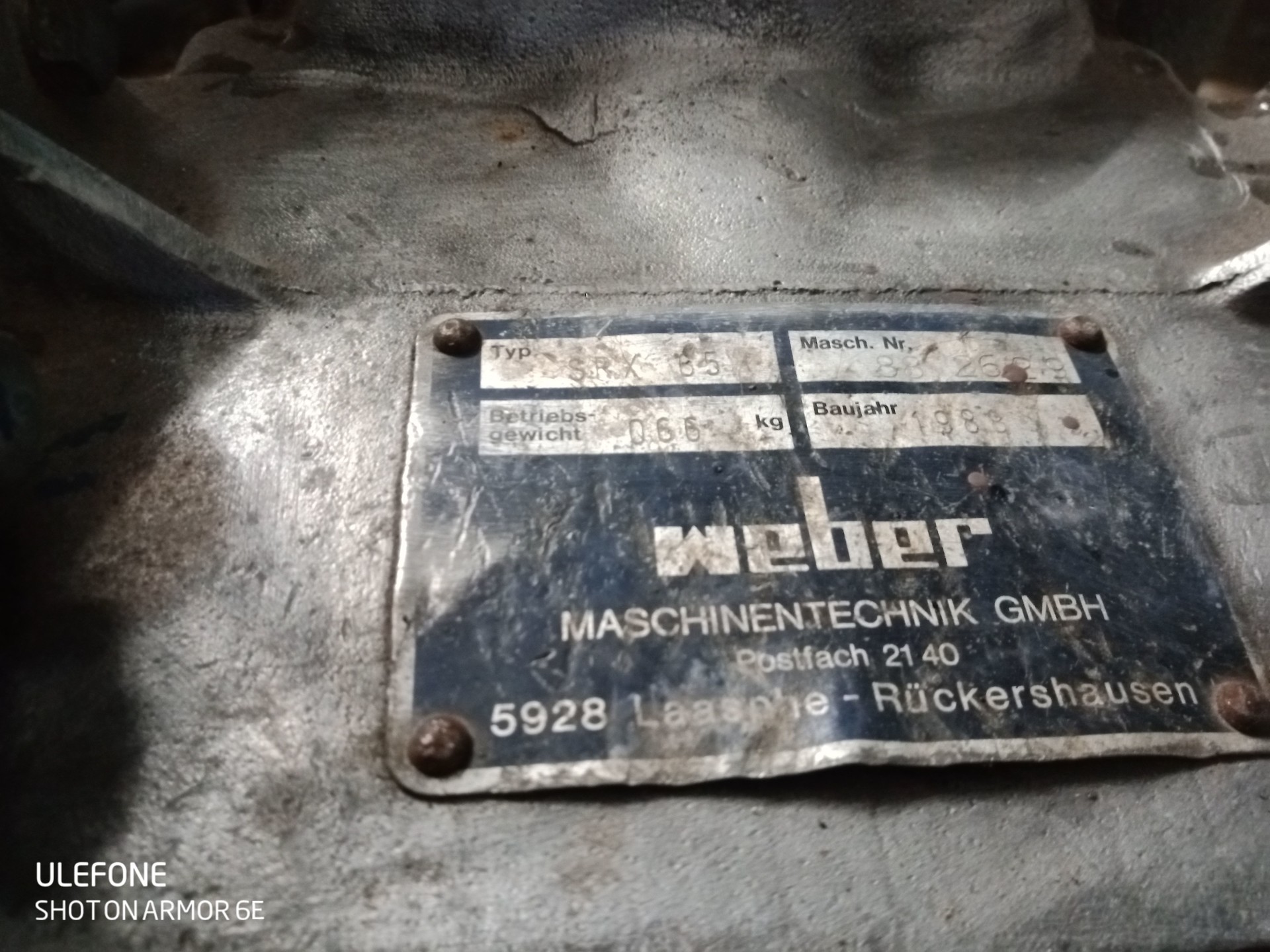

Hab mir einen Weber Stampfer zugelegt. Er ist BJ 88 und hat einen Bomag Zweitakter.
Einziges Problem ist der Defekte Faltenbalg. Laufen tut er wunderbar.
Sollte jemand von euch sowas rumliegen haben kann er sich gerne melden.
Gruß Matthias

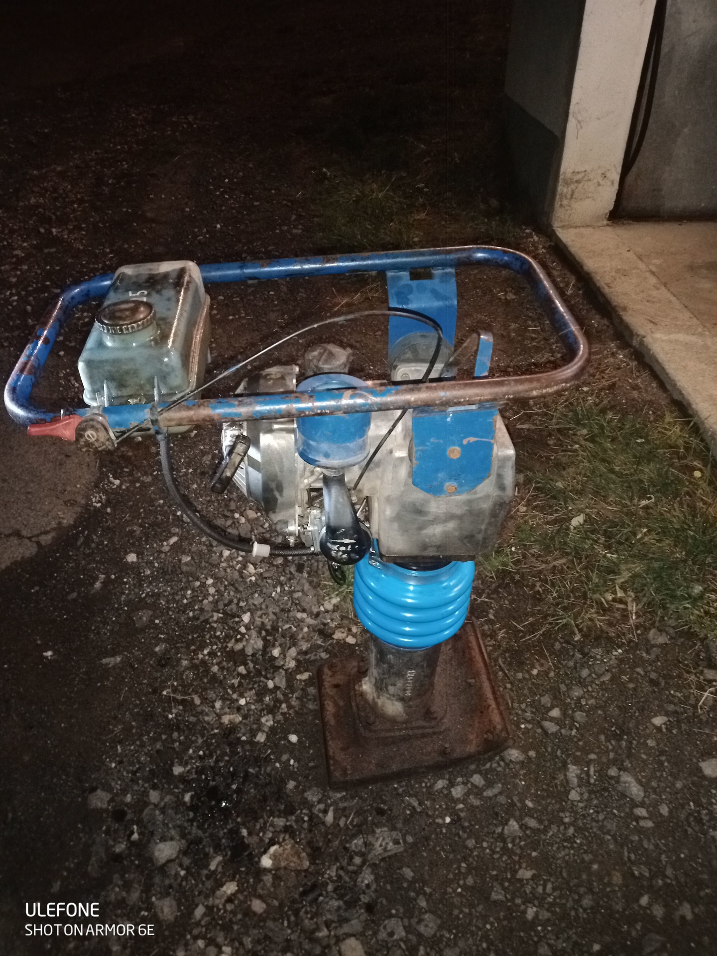

Hallo Leute,
heute hat der Stampfer seinen neuen Balg bekommen. Alles in allem eine einfache Sache zu wechseln. Jedoch zeigt sich jetzt im Einsatz doch ein weiteres Problem. Wenn er im Vollgas lĂ€uft hĂ€lt er die Drehzahl nicht. Nach ca. 10sek geht er mit der Drehzahl von selbst bis fast Standgas zurĂŒck und nach 1-2sek geht er wieder auf Vollast um nach 10sek wieder zurĂŒck zu gehen. Ich denke dass das Problem am Vergaser liegt. Er bekommt zu wenig Sprit meiner Meinung nach. Werde am Samstag mal den Vergaser ausbauen und reinigen. Was meint Ihr, kann es daran liegen ? Kraftstoff kommt genĂŒgend an am Vergaser.
Gruß Matthias
Mach den Vergaser mal sauber. Schraub mal ne neue Kerze rein.
Wenn das Problem immer noch ist, Kolben nachschauen.
Hallo,
Hab mal den Vergaser ausgebaut. Werde ihn morgen mal zerlegen und ins Ultraschallbad schmeissen. In dem Zu bekommt er auch gleich noch eine neue Membran und Dichtung. Montag oder Dienstag wird dann wieder probiert.
Gruß Matthias
bearbeitet von Indianer
Hallo ich wĂŒrde mal der Reihenfolge nachgehen wie es bei Wacker ĂŒblich ist
1. Kraftstoffversorgung prĂŒfen / Filter prĂŒfen ( sitzt bei dir ĂŒbrigens auch einer im Benzinhahn) TankentlĂŒftung prĂŒfen /Luftzufuhr ,Luftfilter prĂŒfen
2.Vergaser reinigen/prĂŒfen/Teile ersetzen
