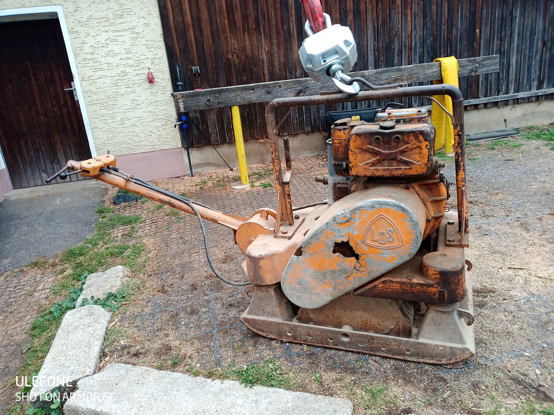

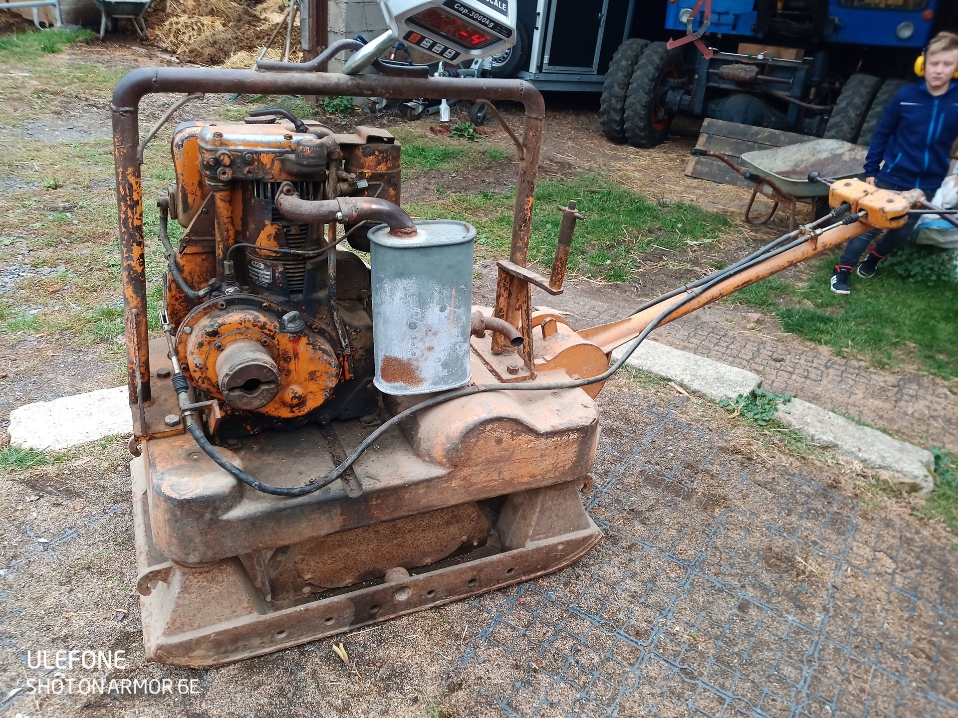

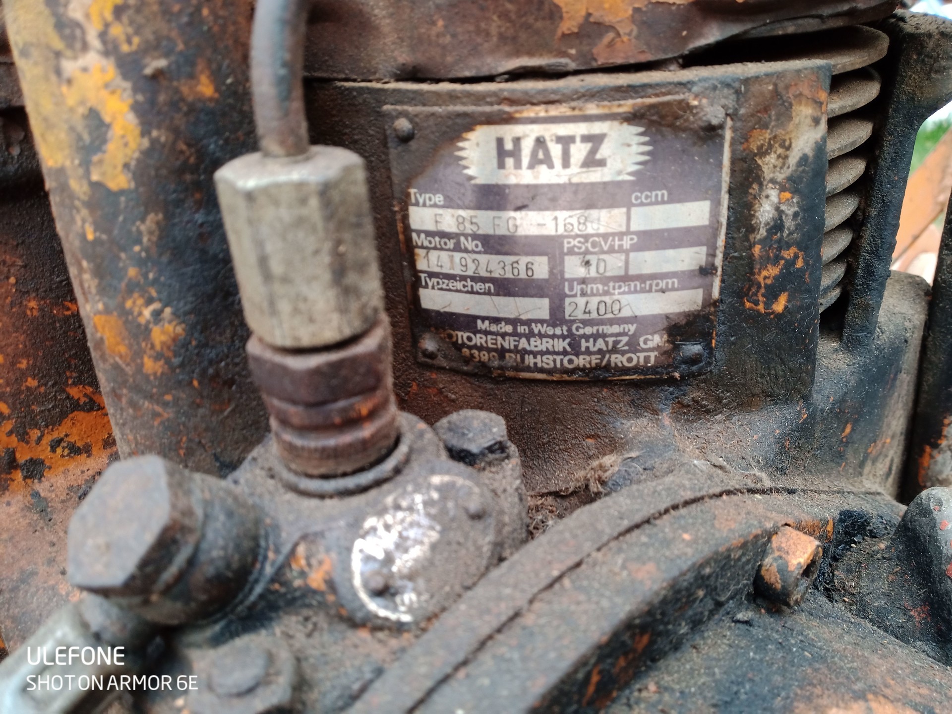

ich bin seit gestern im Besitz einer Rüttelplatte mit einem Hatz E85FG Motor. Auf dem Riemenschutz kann man die Initialen LOS lesen. Im Internet habe ich jetzt gesehen das es sich um eine Vibromax handelt. Leider ist kein Typenschild mehr vorhanden. Derzeit habe ich auch ein Problem mit dem Motor. Er springt nicht an da er keine / zu wenig Kompression hat. Ich denke das die Kopfdichtung hinüber ist. Wird mal eine Winterbaustelle. Gewicht hat sie stolze 825kg. Sollte jemand Infos dazu haben würde ich mich sehr freuen.

Losenhausen/Vibromax ATS6002
Ich hab noch Verbreiterungen dafür rum liegen. Dann hat sie eine Breite von ca. 1,1m bis 1,2m
Sowas haben wir auch noch...irgendwo in ner Halle...
Kopfdichtung glaub ich nicht....da wird der Zylinder/ Kolben hin sein...
Ich habe nicht die Ausdehnung, die ich benutze, mit der Breite von etwa 1-1,1m....schauen Sie sich einfach das Reparationsbuch an.

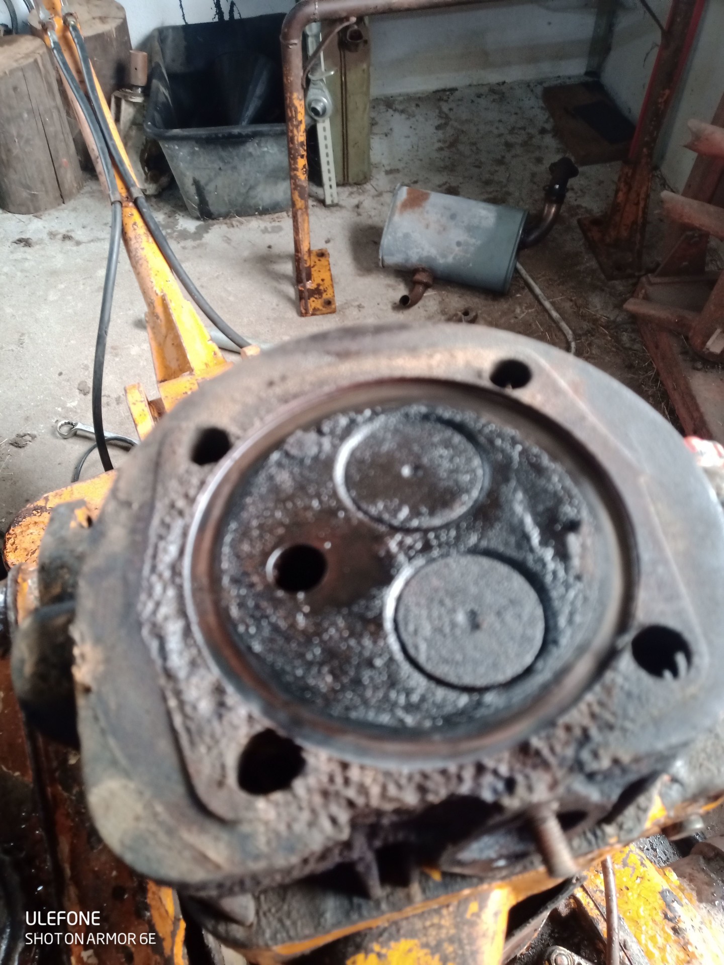

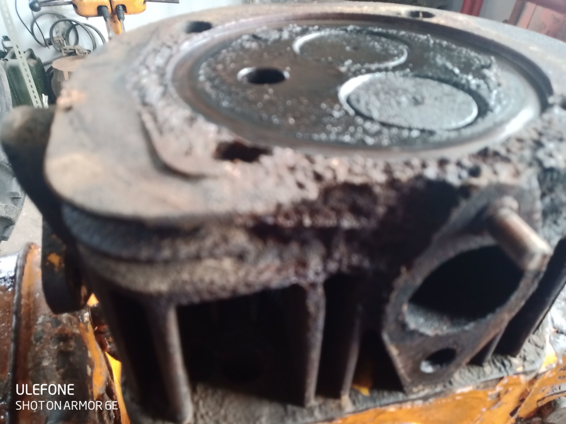

gestern hab ich mal versucht sie zu starten. Es kommen zwar ein paar husterer aber anspringen ist nicht. Der Zylinderkopf ist neben dem Sitz auch schon recht angefressen vom Rost. So wie es derzeit aussieht entweicht beim komprimieren die Luft über das Einlassventil. Denn wenn man mit der Hand den Flansch vom Einlass zuhält merkt man wie er erst saugt und dann aber auch wieder dort bläst. Werde heute den Kopf mal soweit reinigen und die Ventile auf Dichtheit prüfen.
