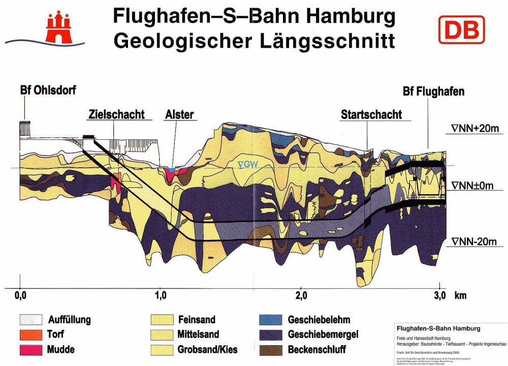

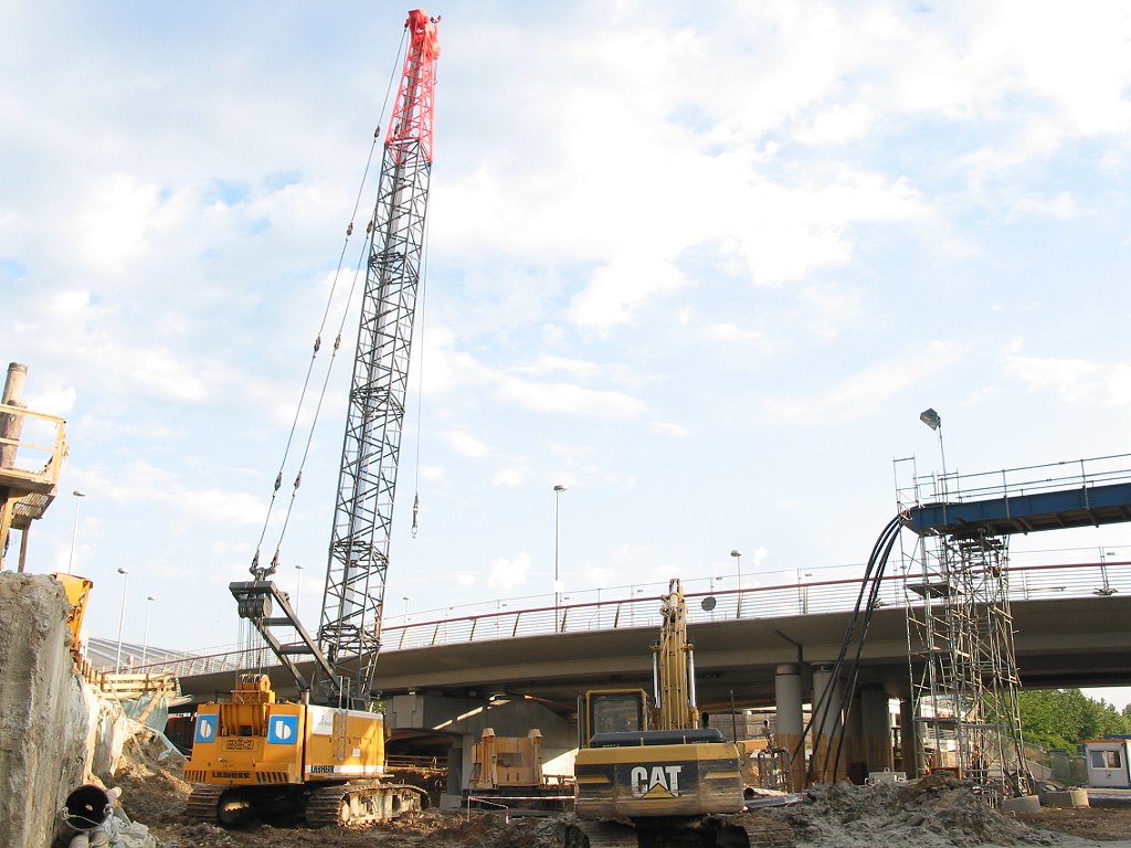

Vom 26-29.07.05 war ich in der ARGE Flughafen S-Bahn Hamburg Abschnitt Umgehung Fuhlsbüttel. Die ST Arge Besteht aus Brückner-Grundbau und Bilfinger Berger und stellen dort Schlitzwand und überschnittene Pfahlwand dm 1500mm her.
Mein 4-tägiger Part bestand darin den HS 843 zu bedienen und zu bohren, bohren und nochmals bohren biggrin.gif mit nem Spatengreifer an den Seilen durch Ton teilweise Sandgeführt und Mergel, das ganze 25m tief unter beschränkter Höhe je nach Bohrachse zwischen 6m und knappe 5m. Am Hs war nen Stummelausleger montiert fragt mich nicht von welchem Oldie der war, Menck oder so vermute ich mal, und die VRM 1500mm in Kurzversion welche sonst an ner BG montiert ist.

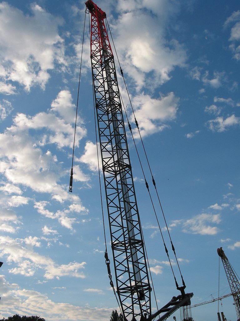

HS 883

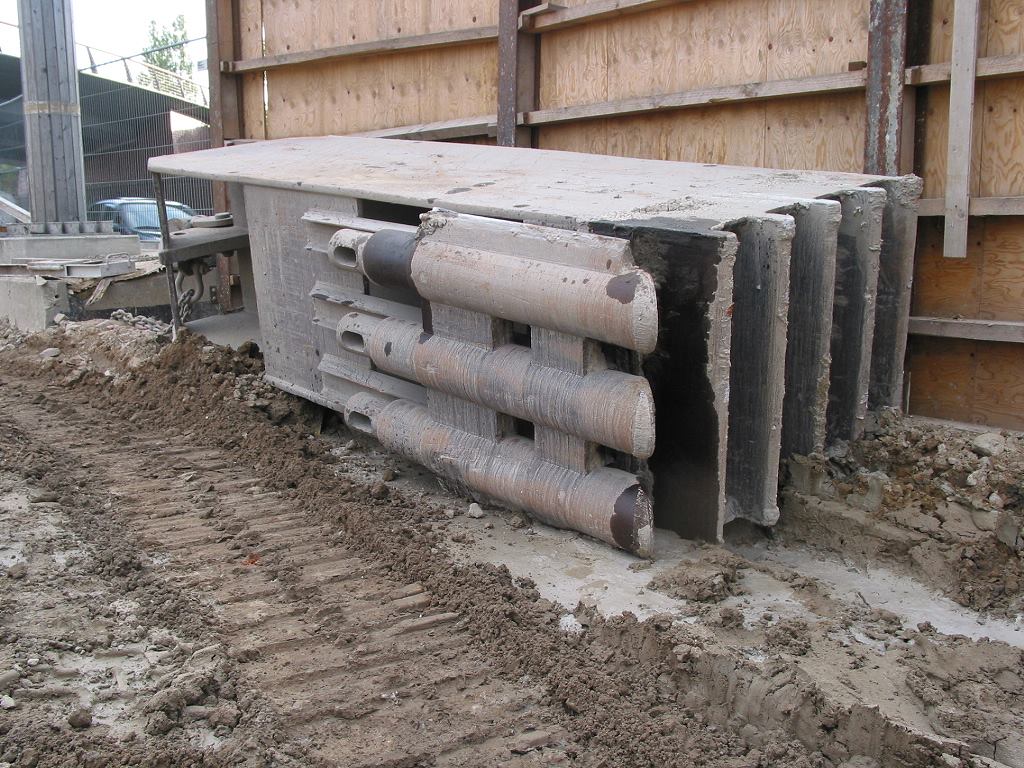

Hydr. ziehgerät für Stein Flachfugen

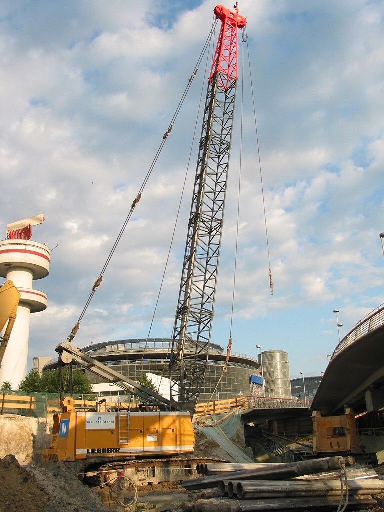

Der HS 883 mit welchen ich bei MAB die Primärstützen einbauen werde
mit Zusatzballast wird der auch noch aufgerüstet, Fahrwerksballast 15t und am Heck noch nen paar Tonnen.

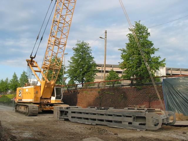

Hallo Tom, was ist das für ein Teil, das von oben aussieht wie ein Schlitzwandgreifer, aber unten dann doch keiner ist, Verlängerungsstück??? oder ein Randschalelement???
