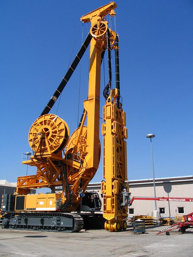

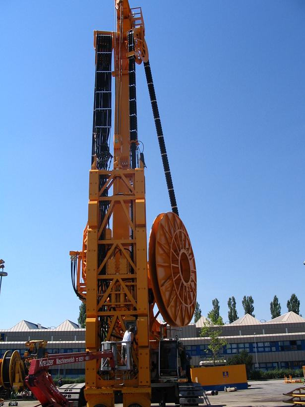

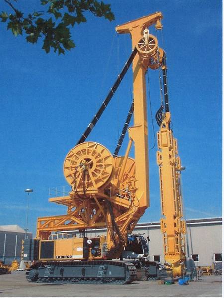

BAUER Fräse BC 135, 135m effektive Frästiefe, auf Liebherr HS 895 mit einem Gesamtgewicht von ca.250t.

Hallo Tom!
Hast Du noch mehr Info oder Bilder über das Gerät?

@Tom: Bild am Besten korrekt zuschneiden.
@Longfront: Das ist ein Scan der nicht zugeschnitten ist, daher ist unten ein grosser weisser Rand, weshalb Du das Icon zum Vergrössern im Explorer vermeintlich nicht siehst.

Bei dem Gerät handelt es sich genau genommen um ein Liebherr Trägergerät HS895 mit dem HDS115+20
Die Fräse ist eine normale BC40 bloß sind an diese BC50 Fräsgetriebe anmontiert, wegen dem harten Einsatz in Peribonka Kanda.
Das Gerät wurde nach dem Einsatz in Kanada nun in den Sudan transportiert und dort mit einem Hydraulik Agreggat HD460 ausgerüstet um die Leistungsabnahme vom Grundgerät wegen Überhitzungsproblemen zu senken.
